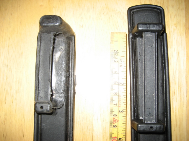

pedaler - standarde 02 til venstre, tii og turbo til høyre
Se der ja. Lærer stadig. TakkSmile
Så da blir det naturlige oppfølgingspørsmålet... Hvorfor er de forskjellige?
Det er vel sånn at på tii og turbo sitter pedalstopperen i gulvet, og på alle(?) andre sitter den på pedalen jfr pedal til venstre på bilde.
Sliden som "pedalbøylen" går i er også litt lenger.
Gasstagene på tii og turbo er går jo en del annerledes enn stagene på alle bilene med gasser(e)...
