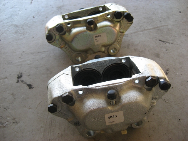

Finn 1 feil på dette bildet. Det er kalipperene til "big brake kitet" jeg har kjøpt meg. Det er Girlng 4 stemplet kalippere Som Volvo brukte mye av på 80-tallet.
[163.79kB]
Begge kalipre er like hva det angår luftenipler, altså vil den som skal være øverst, havne neders på en av kaliprene....
Det er helt korrekt observert.
Jeg har to venstrekalippereAngry
Om noen har 2 høyrekalippere av samme slag er jeg interessert i å bytteCool
Regner i grunn ikke med at noen har det, så jeg kjøper meg vel bare en høyrekalipper...
Det var jo så enkelt at Biltema har disse kalipperene, så nå er høyre kalipper kjøpt.Smile Tror jeg måtte betale 600kr for den...

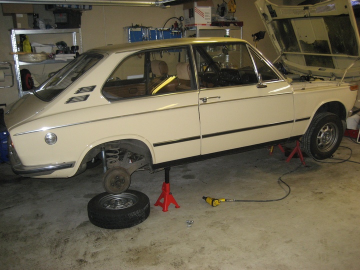

Bilen står på bukker klar til å bli demontert:

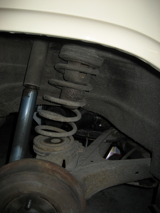

Tror ikke denne triangelarmen blir leie seg for å bli sandblåst og pulverlakkert...
[168.39kB]
Hmmm... du skal vel have de lukkede tii-arme...?? Wink
