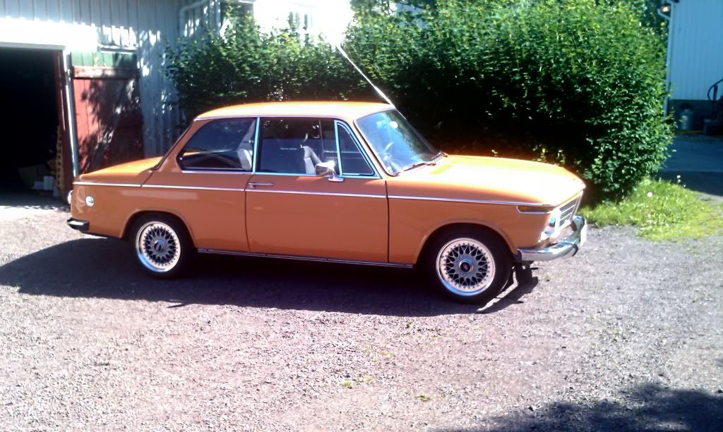

Hei, tenkte jeg skulle lage meg en liten prosjektråd om min 2002.
Har hatt bilen i litt over ett år nå, og blir mer og mer fornøyd med bilen. Bilen er i grei stand. Ikke rust, men har vært rustsveiset samt omlakkert.
Da bilen ikke lenger er en urørt original bil, mister jeg heller ikke nattesøvnen over å modifisere den til det jeg ønsker. Jeg regner med at det er delte meninger på et slikt forum rundt det, men til mitt forsvar skal det sies at alle endringer jeg gjør kan tilbakeføres om ønskelig.
Det som er gjort med bilen i mitt eie så langt:
- Polyforinger i understell
- Bilstein sport støtdempere
- ST (suspension techniques) fjører, samt stabstag
- e21 recaro stoler
- nye kryss + opphengslager på mellomakselen
- oppussing av ett sett med bbs rs felger som nå er ferdig (15x7)
- + diverse smått og vedlikehold.
Skal sies at bilen nå er en drøm å kjøre.
Videre planer blir oppgradering av motor, drivverk, bremser og interiør.
Dårlig med bilder her og nå, men kommer! Smile
Legger ved et dårlig mobilbilde, men får et visst inntrykk.

Oi oi oi, nydelig 02. Er det den som stod til salgs i Drøbak for en tid siden? Uansett, fin bil i en klassisk 02 farge.
Tror ikke noen pusser orginalpolitiet på deg om du trimmer M10'rn. Jeg har ikke sett de Cool
Jeg støtter tanken din om å bygge slik at du kan sette den tilbake til orginal om du senere vil det.
Fin bil Smile
Tøff bil! Riktig farge og tøffe hjul!
Utrolig fin bil ..helt korrekt med BBS RS felger
Flott bil, ser meget bra ut. Smile
Er det en tidlig 71-modell, siden den har de gamle støtfangerne og mangler lister nederst på karosseriet? (Faceliften kom vel i månedskiftet mars/april 1971) Cool

Takk for det!
Er ikke mange eldre bmw'er som ikke kler ett sett med bbs i mine øyne.Smile
Stemmer at det er denne som stod til salgs i Drøbak.
I forhold til om det er en tidlig 71 utgave skal jeg ikke uttale meg om, bilen ble solgt til en nordmann bosatt i sverige som ny, og registrert i norge først sent i 74. Bilen er derfor utstyrt med setebelter.
Hatt bilen ett år og hoper seg allerede opp med diverse deler. Farlig sykdom.. hehe

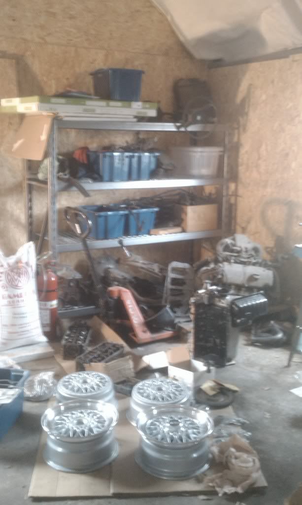

Dette er deler jeg per dags dato har liggende.
Videre tenker jeg å anskaffe meg en forholdsvis liten kjapp turbo alla gt2560r, og kjøre med dyser på en rundt 500cc. Planen blir å bygge en motor med kjapp respons, holdbarhet og ikke så altfor avskrekkende effekt i første omgang.
skal også undersøke litt hva som er mulig i forhold til godkjenning med turbo.
Kan legge til en liten morsom detalj. Selger hevdet at blokka var en original 2002 turbo blokk. Om dette stemmer skal jeg ikke uttale meg om, men Erneland her på forumet har vel kanskje mer informasjon rundt dette.Smile
