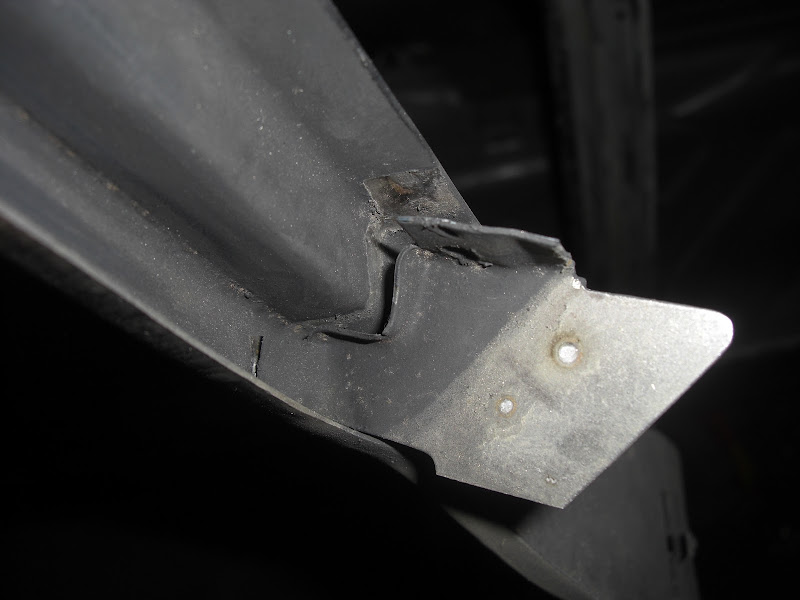

Så byttet jeg ut en bit av den nedre ramma til frontruta. Har bare disse bildene av dette, men skal legge til et ferdigbilde av dette snart.

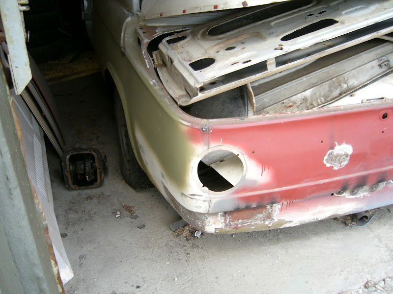

Så var det høyre bakskjerm, litt flere bilder her, men synd jeg ikke tok noen av den gamle. Rundt de gamle skjermbuene var det tre lag med blikk og en centimeter med sparkel. Før bakskjermen skiftet jeg kanaler på begge sider, men har ingen bilder av dette.

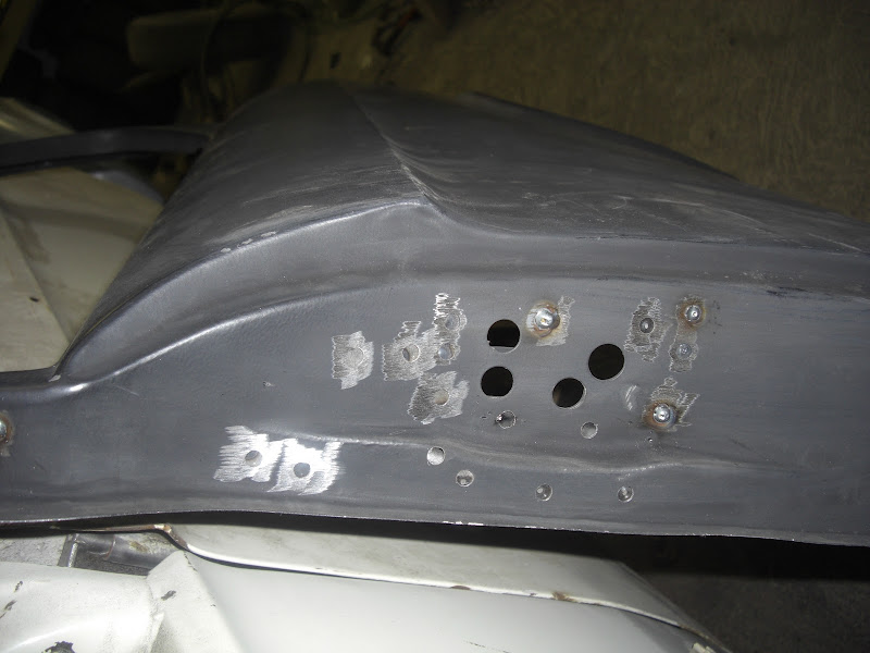

Jobbet meg bakover til bakplate, tok denne sammen med bagasjeromsgulvet punktet først og tilslutt sveiset jeg alt sammen fast
Her er den gamle bakplata, og dere ser også mine spede forsøk på sveising den gangen i 1992 som ikke var særlig vellykka. Men nå skal det sies at det var 1 cm med sparkel på den også.

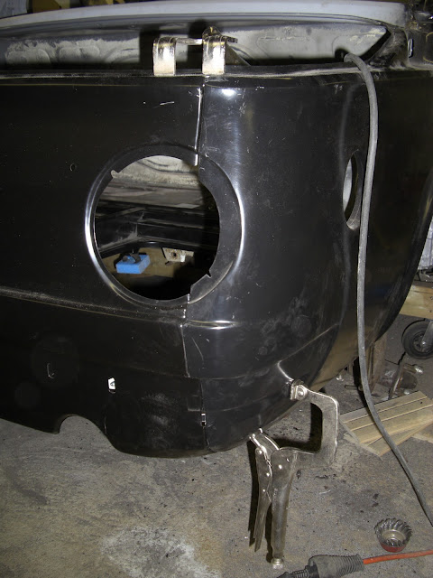

Så var det venstre bakskjerm sin tur

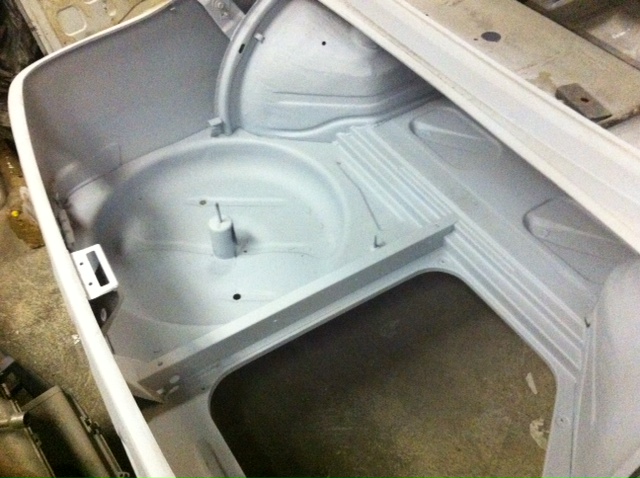

En stor milepæl er nådd, nå er hele undersiden blitt lakkert. Dette har vært mye jobb. Det er nå klart for å legge på understellsmasse, og antageligvis et toppstrøk med lakk for å forsegle.
De neste planene er nå å ta bagasjerommet også, og jeg holdt på å ta dette i helga samtidig med undersiden, men valgte å vente, for å få tid til å preppe godt. Mye av bagasjerommet er jo synlig, så det er greit å få gjort det ordentlig.
Det ble selvfølgelig endel sig, men dette er jo på et ikke så veldig synlig sted så det gjør ikke så mye. Heldigvis ble det ingen koking, noe jeg var veldig bekymret for på forhånd.
