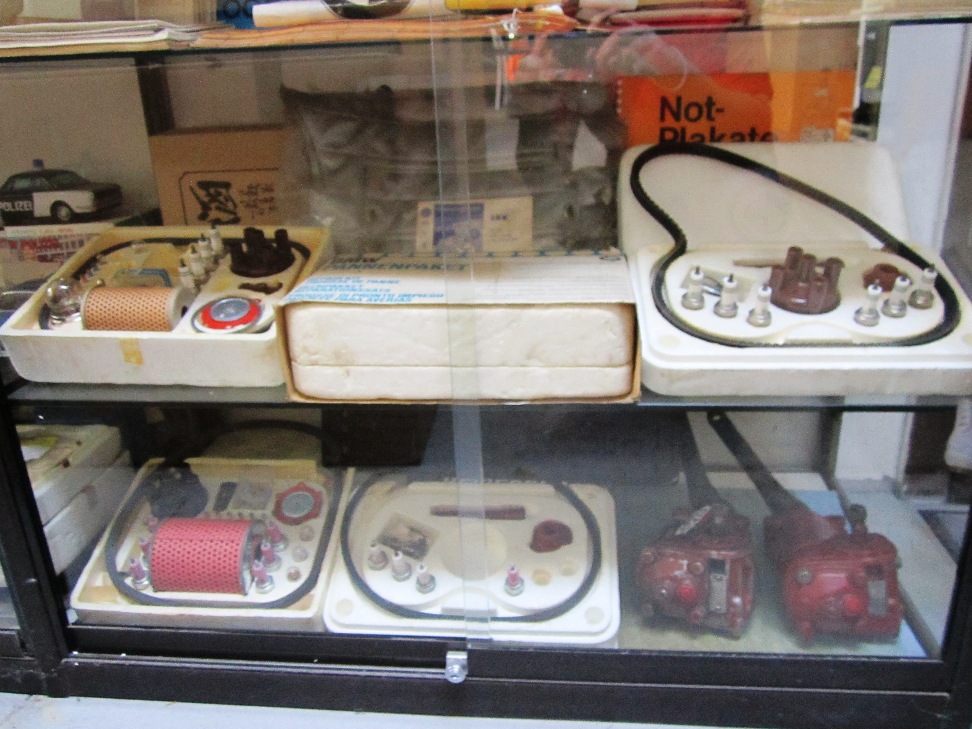

Cahsel hadde noen liggende, så en biltur og "noen" euro senere, så bør det være i orden! Smile
[238.71kB]
Ja takk, jeg tar beggeCool
Jeg fikk et tilbud fra han for ..... 2 år siden. Da skulle han ha EUR 2000 for den brukte og 2500 for den nye. Det kan jo tyde på at han har de fremdeles.
