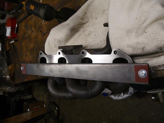

Planing av grenrøret, for å slippe å knekke noen eksosbolter i år.

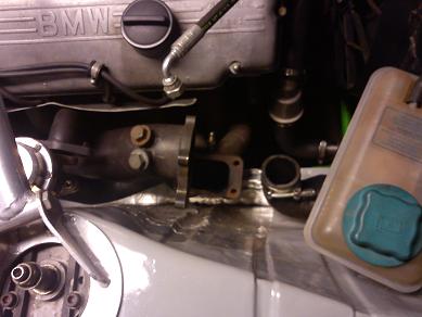

Turbonetics`n er solgt og ny pent brukt Precision sc3431 er i box (denne har vært på 02 treff før) Grin
Gleder meg som en unge til å prøve med nyere og bedre turbo.

"Budsjett" motor`n har funka bra med 1,8 bar som maks ladetrykk hittil,
ser fram til neste periode hjemme.. da skal 2 bar testes, og der får vel grensen settes. Smile
Bare dysene holder, ligger på 82-85% duty cycle @ ~1,8 bar nuh. (går nok litt feit)
