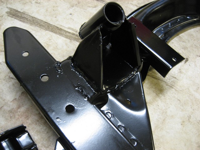

Understellsdelerne er sandblåst og pulverlakkert.
Motorrommet har jeg sparklet med Biltema finsparkel (herder på 10 min). Skal vaske med acetat før grunning med syregrunning og lakk fra www.bildelekspert... som er lokal helt i forhold til lakk.
Grunningen og lakken skal jeg bruke sprøyte på.

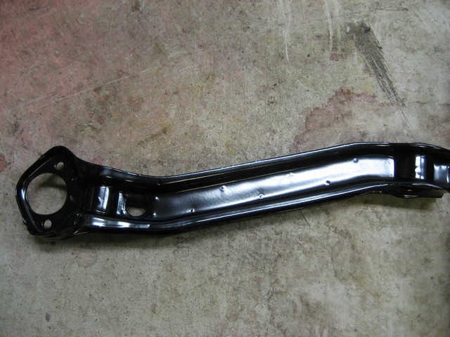

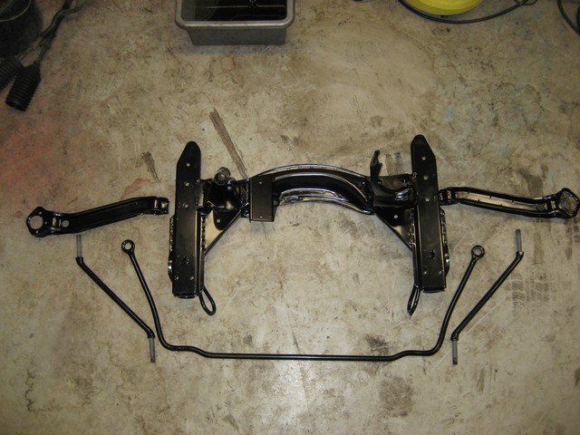

Da har forstilling kommet tilbake fra pulverlakkering. Det blir ganske fint når delene ser ut som om de er nye...

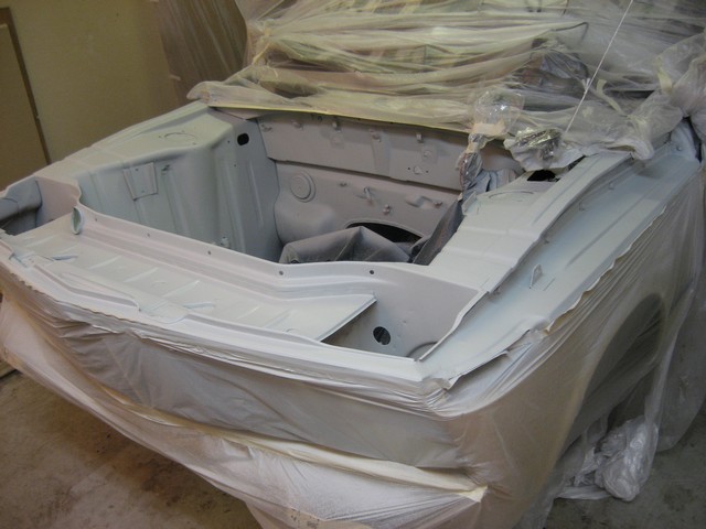

Da var bilen grunnetGrin
Så i morgen blir det lakkering.
Syntes i grunn at det ble rimelig bra, i og med at jeg aldri har lakket med sprøyte før. Blir spennende å se hvordan det går i morgen.
[73.24kB]

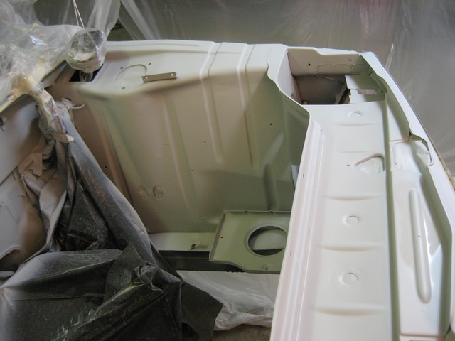

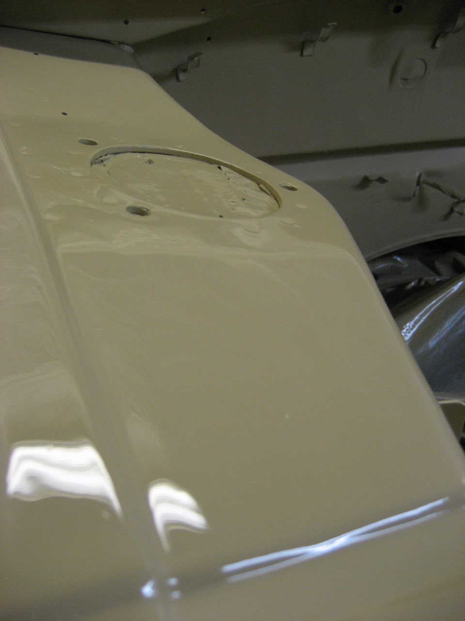

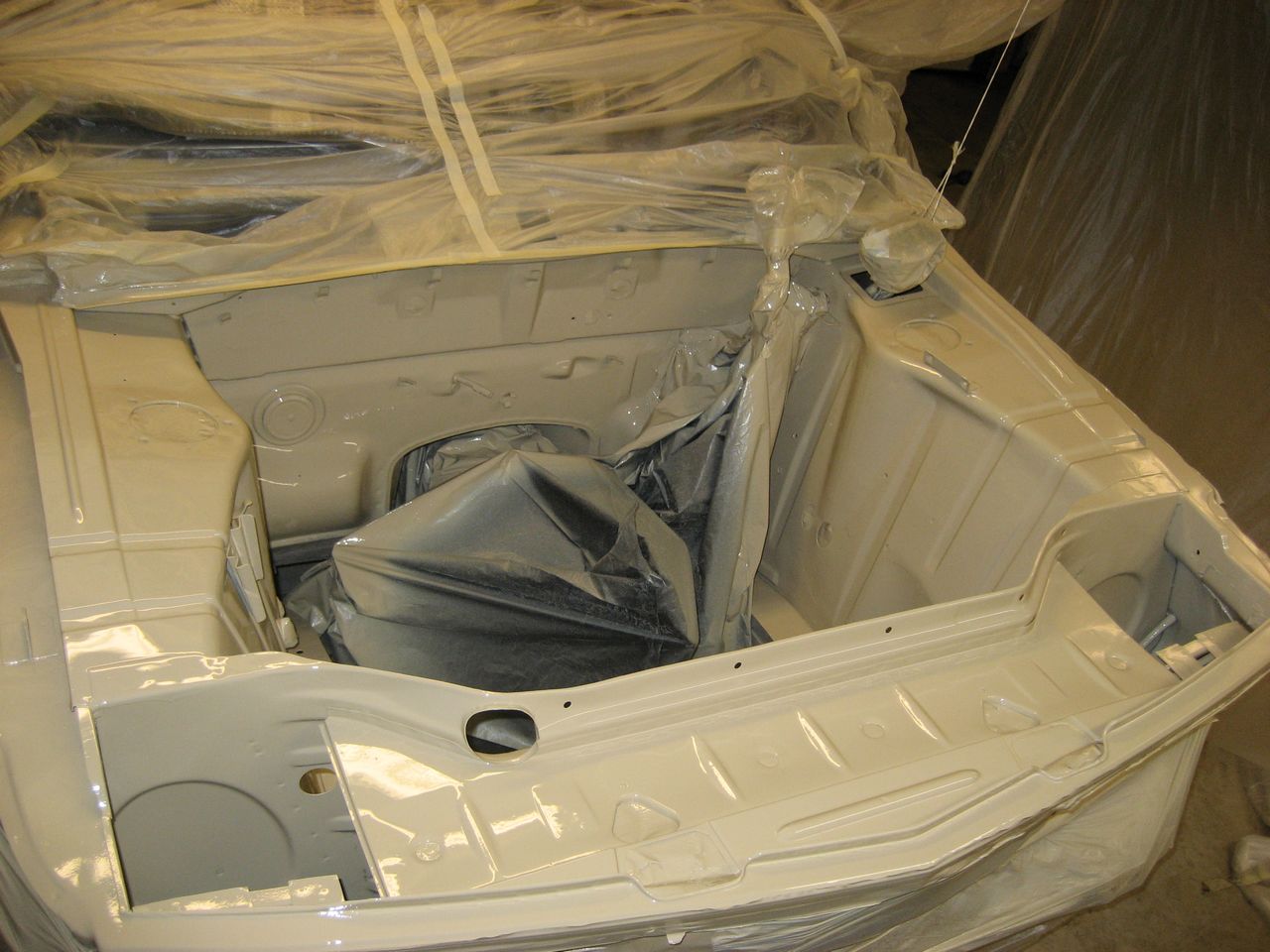

Ja, da er motorrommet lakket. Ser ut som om jeg kan gå påsken i møte med montering av understell og motorSmile
Resultatet ble ikke 100%, men med tanke på at dette er første gang jeg lakkerer så mye, og med sprøyte, er jeg rimelig fornøyd. Fikk et par sig jeg må pusse ned, og et noen støvkorn. Alt i alt rimelig fornøyd.
[156.49kB]
Ett til:
[163.28kB]

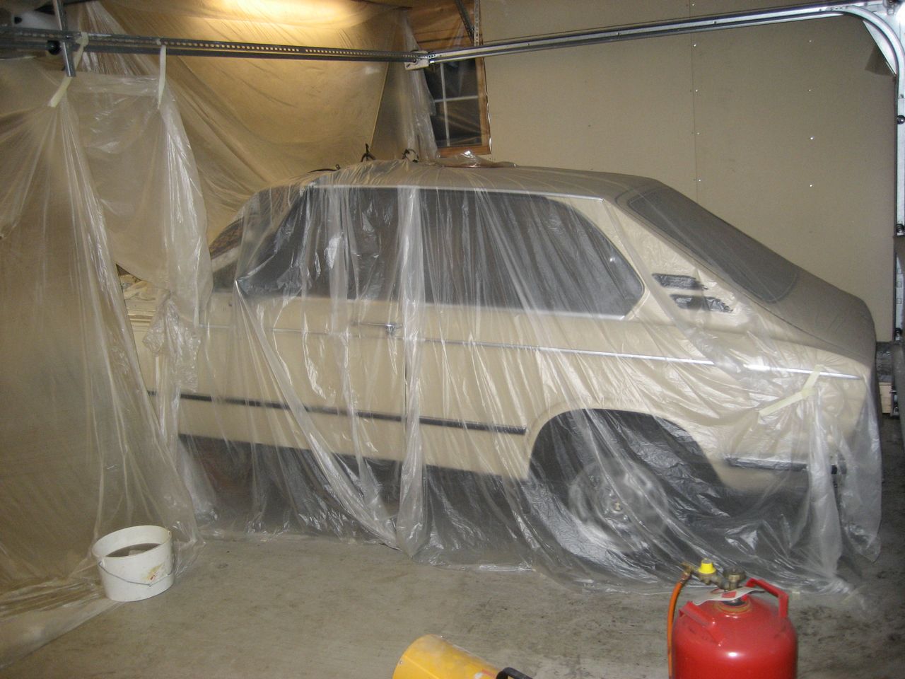

Innpakket bil:
[164.28kB]
Detta gikk jo bra Sad
Prøver å laste flere bilder i en post, men får det ikke til. Har sett andre har fått det til, men vet ikke hvordan de har gjort det. får legge inn flere poster da...

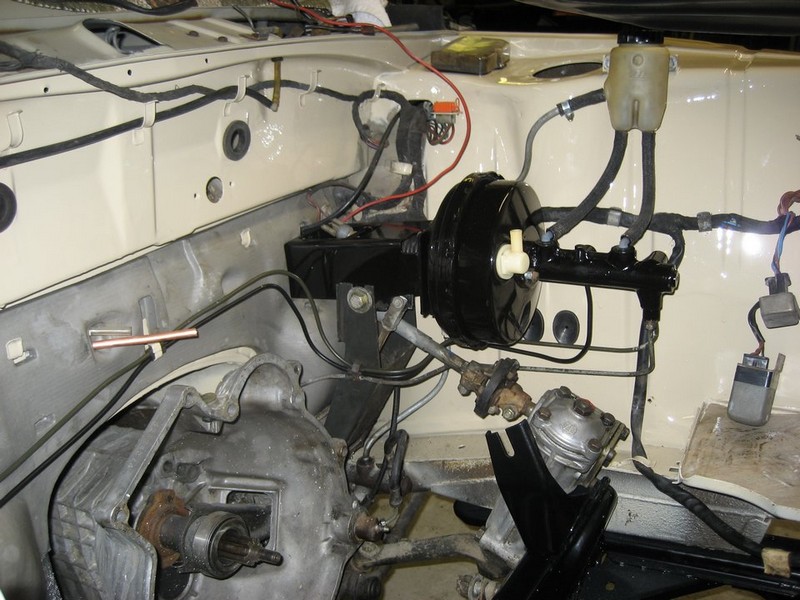

Har jobbet litt i påsken, så nå går det frammover.
Nye bremserrør, isolasjonsmatte på torpedovegg og lakkert bremsekraftforsterker:

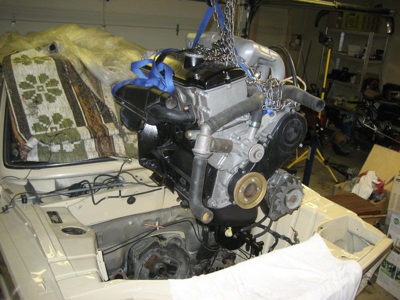

Motor på vei ned i motorrom:
[150.38kB]

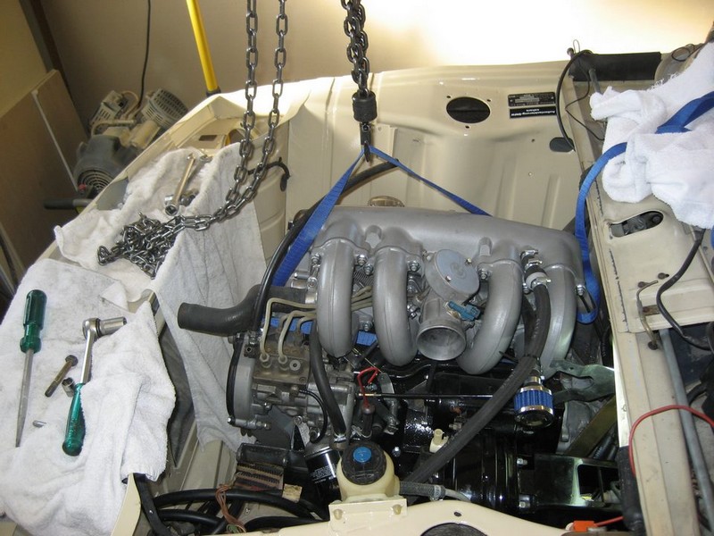

Motor på plass i motorrom tilkoblet girkassa:
[138.98kB]
