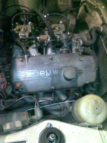

peterrk
Da har jeg fått montert bb lambda og egt sensor.
bakdemperne ligger i paris å venter på flyet. Så da er det ikke så lenge til jeg kan bestille timeSmile

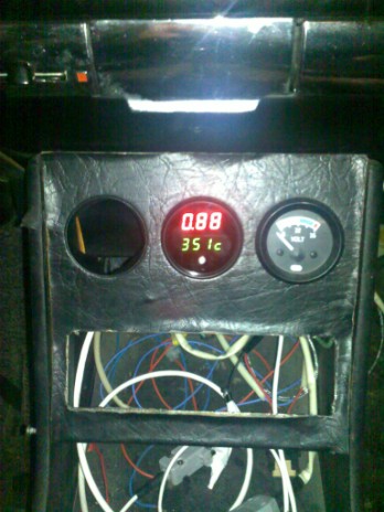

peterrk
Display
