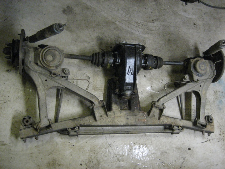

Da var understellet bak ute. Fort gjort...
[158.5kB]

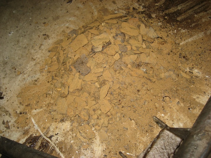

Inni traversen(4-kantrøret) var det fullt av sand og rust. Egentlig som forventet, om man har tatt ned en travers fra en 02 før. Kan tenke meg at det er rimelig likt på alle 02er, som ikke har blitt gjort noe med:

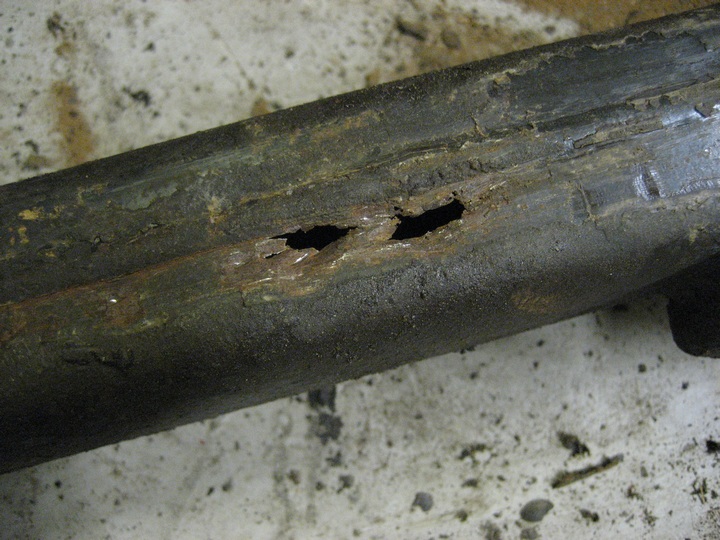

Hadde håpet at 4-kantrøret i traversen ikke var gjennomrustent, men det er ihvertfall hull et par steder. Dette er jo bærekonstruksjon, så den skal vel egentlig ikke "tulles med", men regner med at eneste løsning er å sandblåse for deretter sveise igjen hullene? Andre forslag? Regner med at det ikke er noen som har en bra travers til salgs?
[160.55kB]
Redigert av 2000Touring den 01-01-2010 22:44

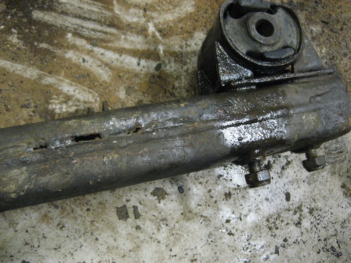

I tillegg sitter en bolt på hver traverforing som bare pokker. Har sprayet på rustløser som skal få lov til å virke en stund, så får jeg det vel løst.
[165.49kB]
Redigert av 2000Touring den 01-01-2010 19:31

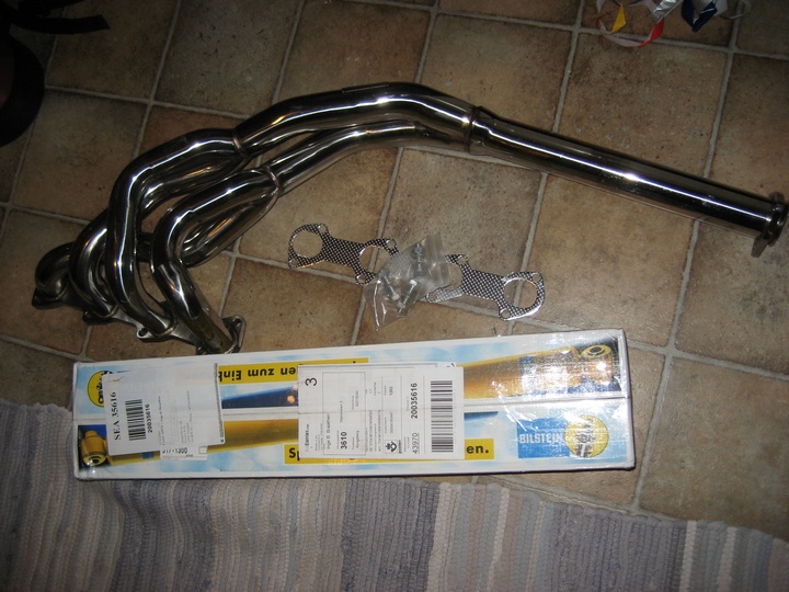

I dag kom deler av sendingen fra USA: Bilstein HD-dempere og grenrørCool
Delene(dempere og grenrør) kostet meg samlet 5050kr. Dette inkluderer delepris fra ebay, frakt fra vestkyst til østkyst i USA, frakt fra USA til Norge, moms og frakt fra Halden(Jetcarrier) til Kongsberg.
For de av dere som har sjekket opp litt priser i Norge så vet dere at demperene i beste fall(inkludert rabatt og pruting) koster 4000,- og rustfritt grenrør i beste fall koster 3500,-
Så det er penger å spare om man har god tid og kjøper i USAWink
