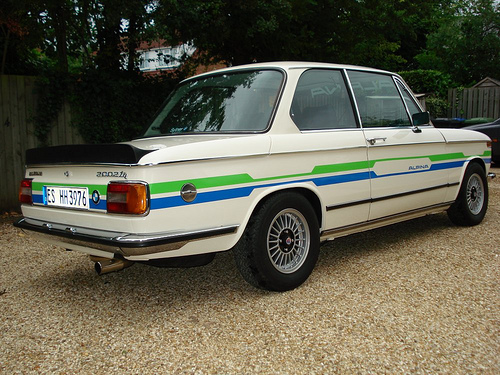

Det blir vel smak og behag (og ikke minst hva Svein synes kler bilen best). En annen mulighet er jo også svart. Hvilken farge er bilen levert med orginalt Svein ? I tilfelle du blir usikker på farge kan du også vite at jeg har dette blå-grønne stripe kit'et fra Alpina ,

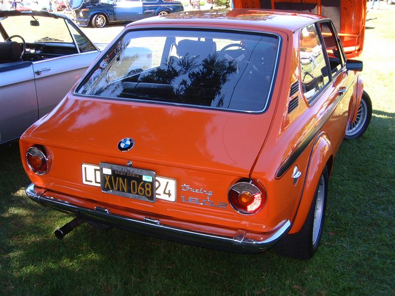

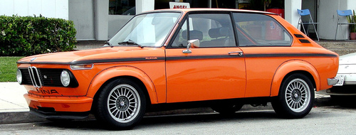

Du har sikkert søkt opp mange bilder - legger ved noen til inspirasjon og kun ment som det Smile
[100.79kB]
og det siste
[128.6kB]
et bilde til
[72.83kB]
Jeg ville gått for Motorsportstripene... eller som på den oransje over. Ble 02ene utstyrt med blå/grønn stripene overhodet? Er ikke de av litt nyere dato?
hver sinn smak.
men som den oransje over her, så var det stilig. det er noe du ikke ser så ofte. men den hvite er noe du ser overalt i blader, filmer osv.
men uansett blir det bra til sluttSmile
Tror den blå grønne er fin på Golf gul også.
Tjaa... det er jo som Per skriver en smagssag. Personligt så er jeg helt klart til det look, hvor den er hvid med de blå/grønne Alpina stafferinger. Det ser ultracoolt ud og ja Ronny, fra '74 og fremefter leverede Alpina disse stafferinger originalt til 02'erne, så dette look er skam 100% korrekt og tidstypisk. Og en så unik 02 bør vel netop holdes helt korrekt, og ikke bygges op med et eller andet selv-opfundet look såsom den orange med sort stafferinger. Det ser da ganske pænt ud, men det er jo ikke korrekt og der ligger absolut intet authentisk 02-historie bag dette look. Da ender den jo med at være lidt ligesom da Svein købte Touringen (dog med NOGET mindre rust!! Wink ), hvor den også så rigtig tuff ud, men hvor den desværre hverken er fugl eller fisk... Der er vel så meget Alpina-historik i denne Touring at der næppe kan være nogen tvivl om at den igen skal bygges op som en Alpina - og en Alpina bør da også ligne en Alpina!! Ikke en BMW Motorsport, en Schnitzer, en GS Tuning, en Koepchen eller noget andet hjemmelavet design...
Just my 10cents... Wink
I sidste ende er det naturligvis Svein som afgør hvordan Touringen skal se ud i sit næste (og bedre) liv.

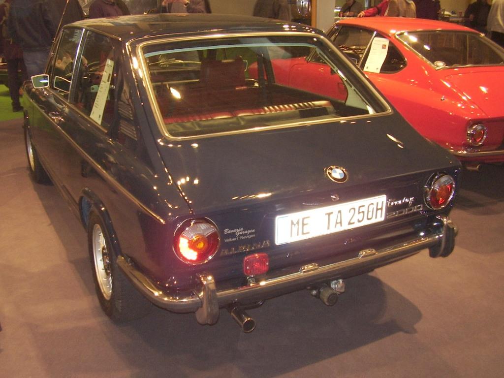

Så denne Alpina Touringen på Techno Classica i -06
[104.23kB]
