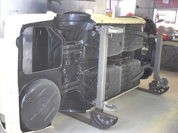

Liver litt opp i en gammel tråd. Fant noen bilder på internett av en veldig enkel vippe for 02. Dette blir da en slags kombinert tralle og vippe. og alt du trenger er en stålfelg, for å skape vippefunksjonen. Resten er lange nok firkantrør, litt fantasi for innfestingen og et sveiseapparat. Materialene kan man sikkert finne på skroten, eller bak garasjen om man er heldig.
Tror det beste er å ha litt høyde på karosseriet slik som denne så blir den liggende av seg selv når man har vippet den over.

Jeg har laget denne for noen år siden. Har en E30 hengende i den og den fungerer meget godt.. Denne er dimensjonert for å holde ca 2400 Kg. Får ikke opp fila men tegning kan sende de som måtte ønske. Tegningen er amerikansk og måla er i tommer men det er ikke noe problem. Materialkostnaden var ca 3000
img.photobucket.com/albums/v243/etredve/vippe5.jpg
Terje la ved følgende fil:
rotisserie_blueprint.pdf
