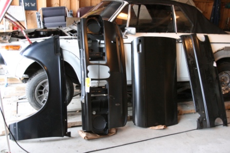

Og da gikk prosjektet fra lett oppussing til helrenovrering og hellakkering?
Da har BMW-nissen vært her Grin
Dører, skjermer, front- og bakplate -71 + hjulbuer og noen små rustsveisedeler.
Ganske utrolig at BMW kan levere så mye originaldeler til en 43 år gammel bil ! Fikk til og med små hjørneklips til blanklistene ved taket.
( Takk til Jens Kristian på GS Bildeler )

Dette var en fin julegave Grin
Flotte greier Espen! Nå har du litt å pusle med i garasjen i romjula Smile
Dette blir bra Espen. Gleder meg til å se den ny lakket og fin til sommeren 2012.Grin

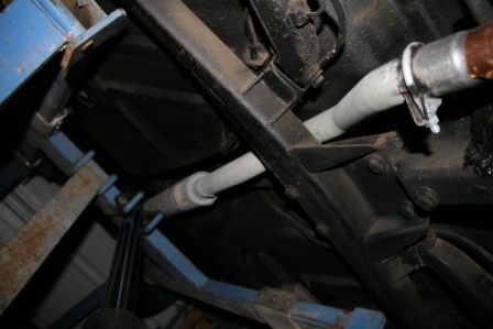

Da er blilen løftet opp på bukken. Tilstanden på gulvet må sies å være meget god.
Det har vært sveiset litt i fremmere del av gulvet ved pedalboksen, men jobben er greit utført.

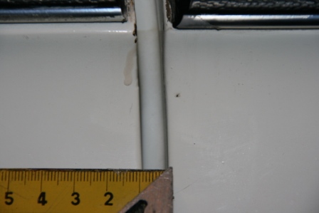

Jeg har vel alltid vist at 02-cabben er myk, men alikevel ble jeg litt overrasket.
Døråpningene øker med 4-5mm i overkant når jeg heiser den opp på jekkfestene i kanalene.
Kanalene ser fine ut på utsiden, men jeg merker jeg er svært nyskjerrig på å finne ut hvordan det står til med stivingene på innsiden av kanalene Cool

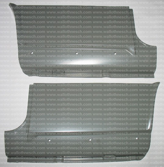

Lurte på om jeg skulle bytte denne : ( der dreneringen på cabben er ! )
[92.09kB]
Hvis den er rustsveiset i 80-81 har de mest sannsynlig gjort en grei jobb hvis det fortsatt ser helt ut... Men det kommer jo an på hvilken standard du legger på prosjektet. Du får en bedre magefølelse av å gjøre det selv.
Espen,
Som du selv sier det er en cab og den trenger friske kanaler. På 80 tallet fantes det nesten ikke originalt blekk å få kjøpt, og det ble, gud forby, brukt overtrekkskanaler.
I dag får du kjøpt alle reparasjonsdeler original inklusive cab forsteringa inne i kanalen. Det jeg er redd for når det gjelder 80 talls reparasjoner er at de har bytta deler av ytter kanalen og ikke reparert, eller enda verre kappa bort, cab forsterkinga.
Før du bestemmer deg kan du kanskje lage deg noen inspeksjonshull for å skjekke tingenes tilstand, er du tvil bytter du kanalene. Det er egentlig ganske kjapt gjort, arbeidet er å reparere rust på innerkanalen.
Dersom du går i gang med kanalbytte må du, som du selv foreslår, sveise inn et firkantrør i toppen av døropningen på begge sider. Før du gjør det må du selvsagt se at døropningene er optimale. Jeg ville ha tatt ut motoren også, liker ikke tanken på å ha 150 kg i bilen som kan gjøre ugagn
Delen du viser bilde av må du uansett ha dersom du bytte kanaler. Kommer dreneringa fra kabben ut inne i kanalen?

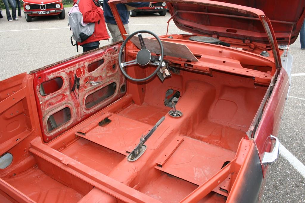

Hei Espen, enig med råd fra Geirm. Orginal ytterkanal er relavtiv tykke, så hvis du ikke har rett tykkelse så har det noe å si. Det var et cab-prosjekt (kun karros) på treffet i Lellystadt i 2007 ? , husker ikke helt hvordan stagene var satt på - men finnes det noe bilde ?
Blide av cab prosjektet i Nederland -07, men det var ingen stivere på denne bilen. Trolig tatt av.
