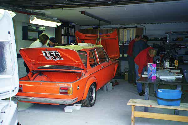

Bilen slik den så ut i 1998 - synes den var "riktig" der
[32.55kB]
Per, etter å ha tatt frem bildene jeg tok av bilen før jeg satte den vekk heller jeg veldig I retning av din konklusjon. Det blir for mye arbeid å lage en kvasiløsning for å få den til å se original ut. Turbo breddere er den enkleste løsningen og den som enklest kan taes bort om jeg senere ønsker original utseende på bilen. Om det blir aktuelt bytter jeg hele bakskjermen.
