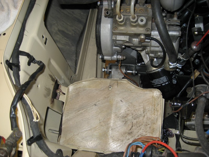

Du er sikker på at det er en tii-dynamo du har? Tii-dyamo'n sitter jo mye lavere enn på forgassermotorene.
Tviler nok på at batterihylla sitter plassert høyere, da det ikke akkurat er så god plass i utsparinga i frontkasetten.
[169.01kB]
Jeg tror batteriet sitter høyere på tii og 02er etter faceliften. Det er ihvertfall forskjell på høyden på batterikassen på mine 02er. 73/ 75mod. Det er kansje lavere batteri på tiien.

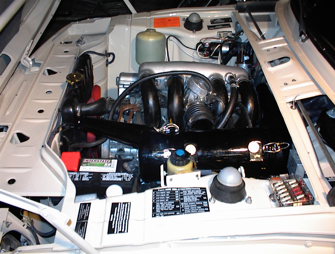

Hei
Sjekk på linkene jeg sendte så ser Dere forskjellen.
Batteriet på en Tii sitter litt mer opp fra vangen men på en vanlig 02 nesten nede på vangen.
Problem løst!

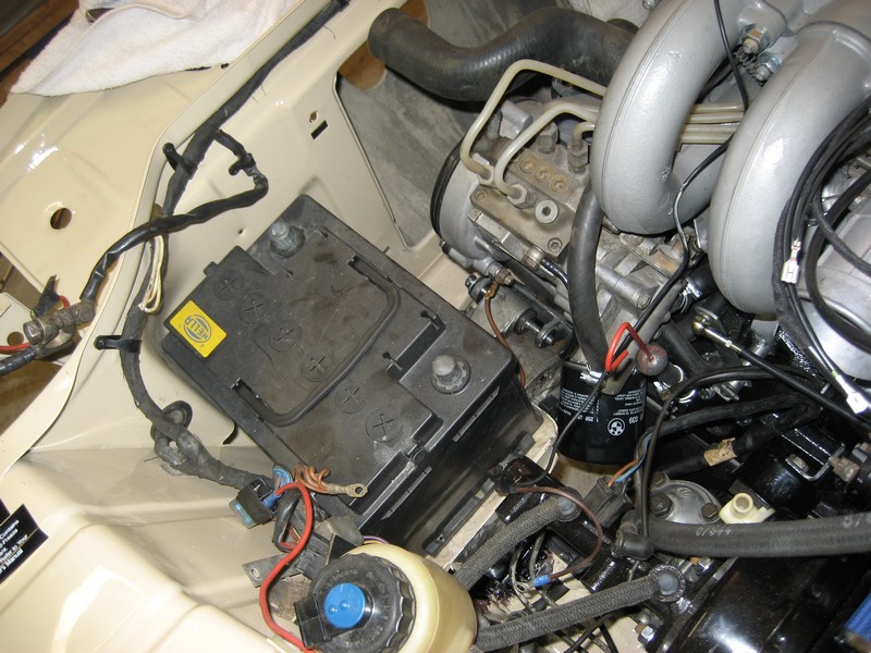

Øyvind og Ronny har nok rett. Batteriet sitter høyere på Tii(og antagelig etter facelift). Løsningen ble å løfte batteriplata 9cm. Stemmer også at Tii-dynamoen sitter mye lavere enn forgasser-dynamo. Har ikke Tii- dynamo, men eneste forskjell er innfestingen - og det kan ordnes med en hylse el. lign.
Batteriplate justert 9 cm opp:
[135.87kB]
Redigert av 2000Touring den 12-04-2009 23:59
Batteriet sitter så høyt opp det kan, og har fortsatt plass:
[155.06kB]

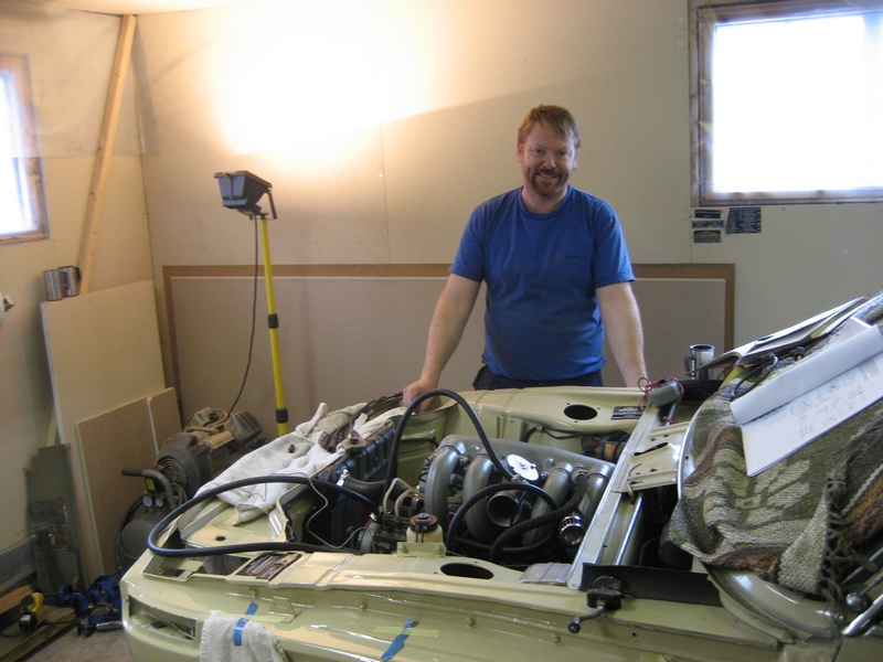

Ble jo bærre lækkert!
Bilmekanikeren: Min kjære bror Jørn, har hjulpet meg et par dager nå. Det er han som har full kontroll på det elektriske(for så vidt resten også) Han er tross alt utdannet bilmekaniker.
Glad gutt, motoren på plass etter at den er tatt ut, batteribrettet justert og motor satt inn igjen:
