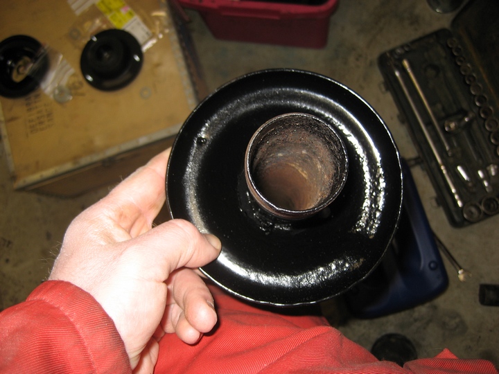

Naar du/dere fjerna demperne i fjerbein foran - satt de som bare det da? Og fjerner dere alt i fjaerbeinet, saann at det bare er selve beinet igjen, og ingenting oppi der? Kunne vaer nyttig med noen bilder der, da jeg holder paa med det samme selv. TakkerSmile
Bilde av fjørbein uten demper:

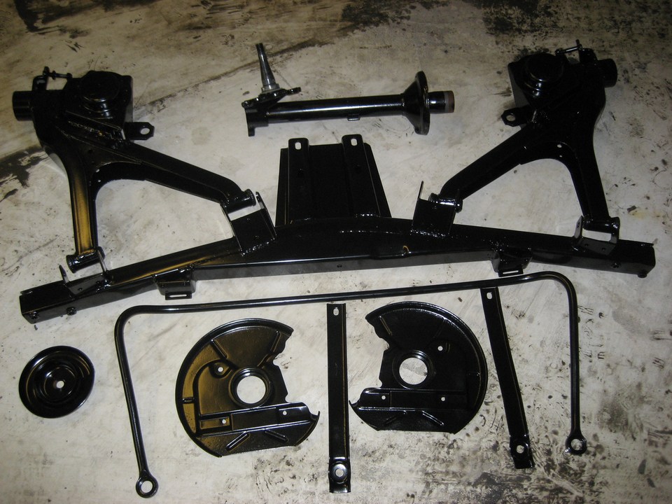

Da er delene kommet tilbake fra pulverlakkering - det blir jo bare skikkelig bra! Alle delene ser ut som nye Smile
[179.68kB]
Fått gjort det samme på min e21,og resultatet er fantastisk..og pulverlakken er sterk!!..Smile
