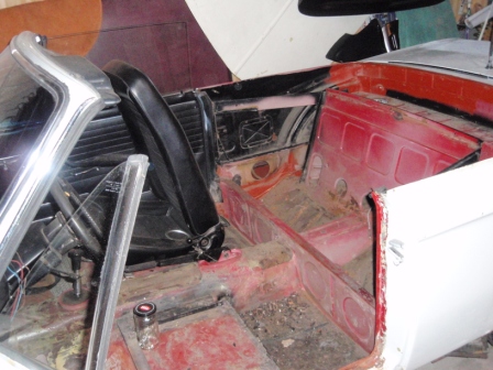

Takk fo tips om oppstiving av karrosseriet. Ikke verdt å ta noen risiko hvis det blir kanaljobb. Jeg kommer nok til å spørre dere mer etterhvert Wink
Døråpningene er ganske jevne og fine når bilen står på hjul.
Starter med å lage et lite hull i bakkant av kanalen for å sjekke tilstanden.
Ting går ikke så fort i vinterkulda. Bilen er nå demontert for rustsveising.
Men så har sveise-gubben min fått for høyt trykk i pumpa og må ta seg noen ukers pause Frown
I mellomtiden får jeg skrape og gjøre rent .
[109.56kB]
Fra Nesodden ser kabben din bra ut Espen, jeg har sett verre ex enn ditt. Kan bare bli veldig bra dette, er vel vanskelig å tenke seg noe bedre enn å kruse småveier en varm sommernatt i yttre enebakk med slik doningGrin
