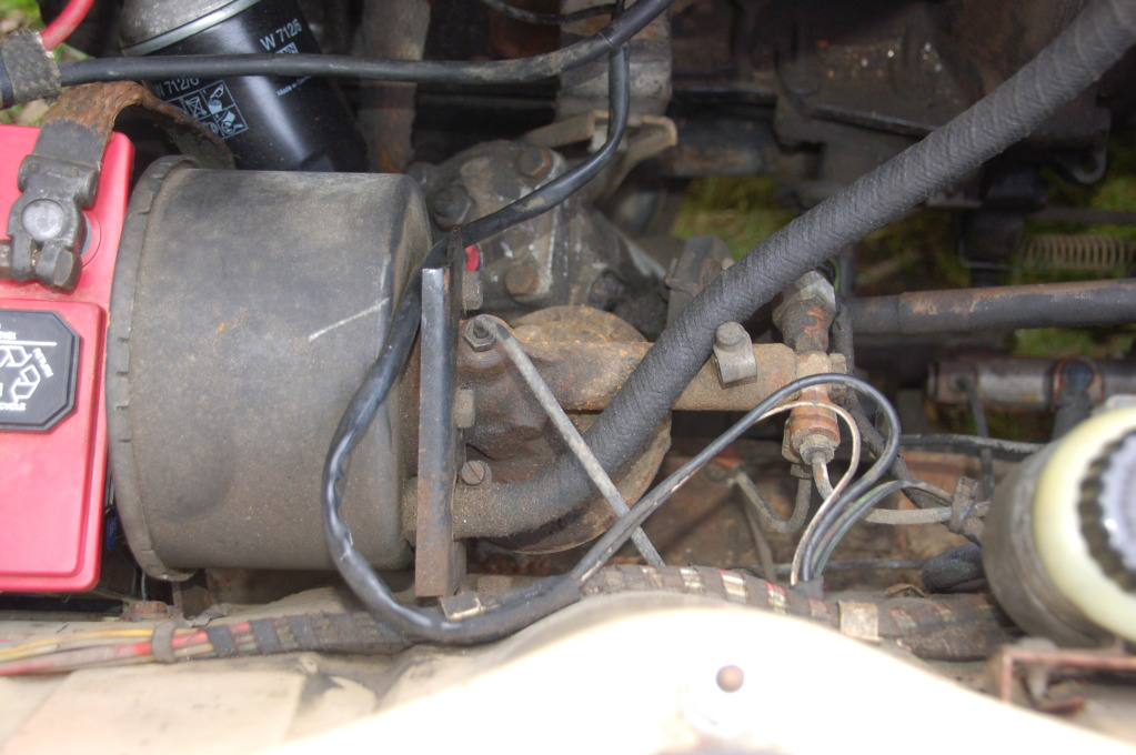

Espen, begynner å bli sånn smått frustrert Shock over manglende bilder av et 1 krets system som du har på cab'en, fikk bilder i dag av en tidlig 68 2002, men det viste å være 2 krets på den, trodde 2 krets ble introdusert i 69, men der tok jeg feil gitt, enda mer frustrert Shock Shock blir jeg når jeg ikke vet om 1600ti ble levert med mekanisk eller hydraulisk clutch. Hadde du hatt mulighet til å ta noen bilder av bremse opplegget ditt og pedalboksen?? Hadde satt stor pris på detFrown

Jeg mener tokrets kom i sommeren -68. Min desember -67 1600ti hadde enkrets og mekanisk clutch.
Min mars -68 Cab har nøyaktig det samme. 02-Thomas sin høst-68 cab har tokrets.
På enkrets sitter pumpen på baksiden av pedalboksen. En enkel bremsekraftforsterker sitter på innsiden av fjærbeinstårnet, bak batteriet.
Braketten mellom pedalboks og styrestag som på Tokrets er altså ikke der.
Skal se om jeg finner noen bilder til deg siden.

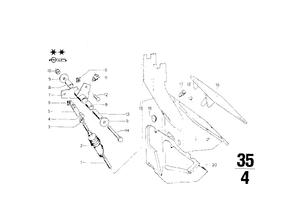

Supert Espen. Legger ved et bilde fra delekatalogen som viser pedalboks for mekanisk clutch, hvis jeg ikke tar feil. Når du sier at pumpen sitter på baksiden av pedalboksen, hva mener du med det? beklager at jeg er litt "lost" herSmile
darwin02 la ved følgende bilde:
[7kB]

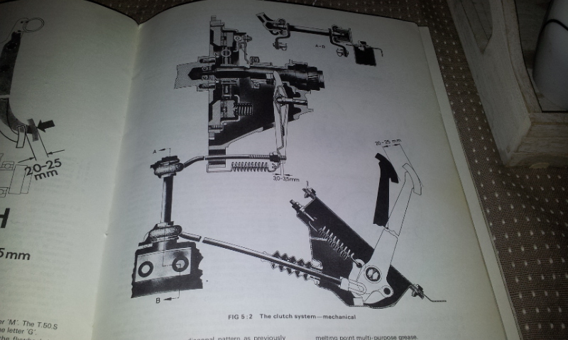

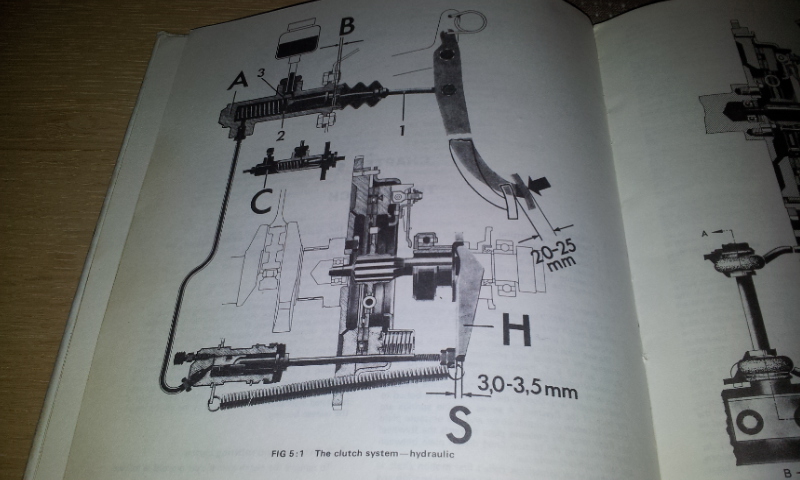

En liten oppdatering ang. Bremser å di på 1600ti, thomas bajer hos 02 aliance, som også har en ti, forteller at hans mekaniker, som jobber som bmw mekaniker og har restaurert 02'er i 30 år, sier at ti'er før 68 hadde mekanisk clutch, og alle etter har hydraulisk. Noen her som bestrider det?Wink

Hydraulisk system
[223.05kB]
Redigert av darwin02 den 12-05-2012 21:44

Mekanisk system
[226.42kB]

Har ikke gitt opp helt enda når det gjelder bremse/clutch problematikken, håper jeg kommer til bunns snart, her er noen bilder av en tidlig pedalboks for mekanisk clutch, samt bilde av hvordan det henger på greip dette.

darwin02
motorrom
[385.32kB]

bmwm2
Det er helt riktig at alle 02 biler før 68 har mekanisk clutch og en krets bremse system. Problemet er at det ikke er noen fasit på de forskellige mod. om når dette forsvant da dette var en litt glidende overgang utover i 68 avhengig av hvor bilene skulle og dele tilgangen.
Min 66 1600 har ikke bremsekraft forsterker i det hele tatt. Dette kom en gang 67 samme som det systemet du har bilder av.
Jeg hadde også en 67 1600-2 som var uten bremsekraft forsterker så her er det litt forskellige løsninger. I 68 kom alle med bkf. men noen med en krets og noen med det moderne systemet som alle kjenner til idag.

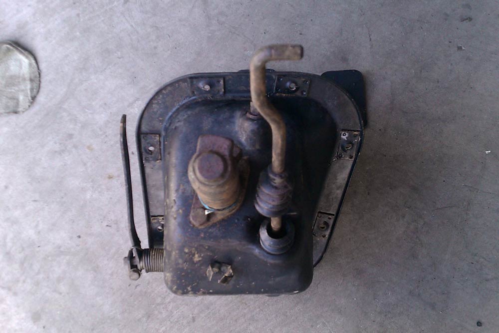

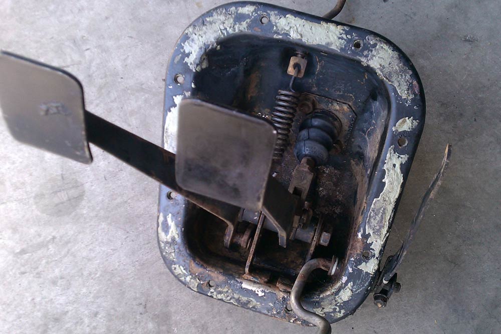

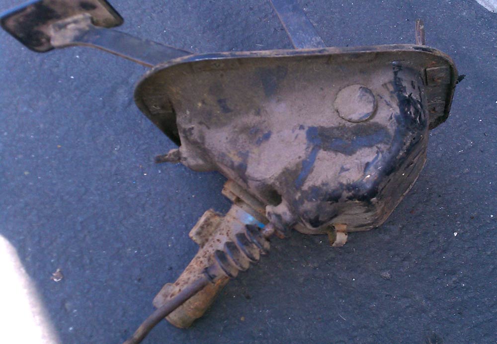

Her er bilde av to pedalbokser hvorav den ene som er mest møkkete er fra min 68 modell og den andre fra den 70-modellen som jeg høgde. Min 68-modell som sto ferdig i september 1968, har en pedalboks med fjæra hengende fra "taket" i pedalboksen slik den opprinnelig var på de bilene med mekanisk clutch. På 70-modellen er det med en fjær rundt akselen og pedalen har ikke den armen som går rundt hele akselen som den andre har. På begge biler er det hydraulisk clutch, men om det er blitt byttet til dette senere på 68'en vet jeg ikke dessverre, men dette er vel heller tvilsomt da det normalt skulle være hydraulisk clutch på alle 2002 i 1968.
1968
dl.dropbox.com/u/96532071/BMW2002/Brakebox/CIMG3052.JPG
1970
dl.dropbox.com/u/96532071/BMW2002/Brakebox/CIMG3053.JPG
