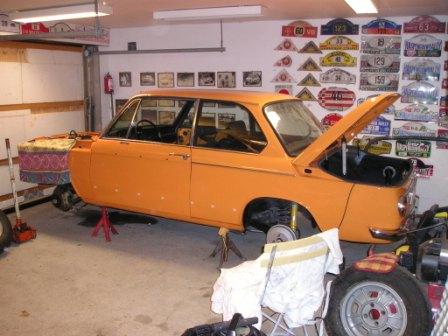

Unik bil, ch. nr 2719903 med original takluke og uoriginal plastgrill med tilhørende doble frontlykter, litt mindre enn de som på den tiden ble solgt av Motor Nord i Sverige. Fronten er skiftet etter en påkjørsel, den fikk da den brede nyren i grillen. Felgene er fra 74-modell, de originale platefelgene med heldekkende hjulkapsel ble brukt til vinterhjul.

Det var hyggelig å se et bilde av bilen som jeg selv ikke har. Smile (Det er i grunnen en imponerende pryd på garasjeveggen hos Birger)
