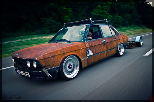

Stå på Stig, liker holdningen - man bruker det man haver og smir litt på det. Ja denne E28 er helt rå -ligger mer info dette på http://www.stance...s.com/?p=5 .
