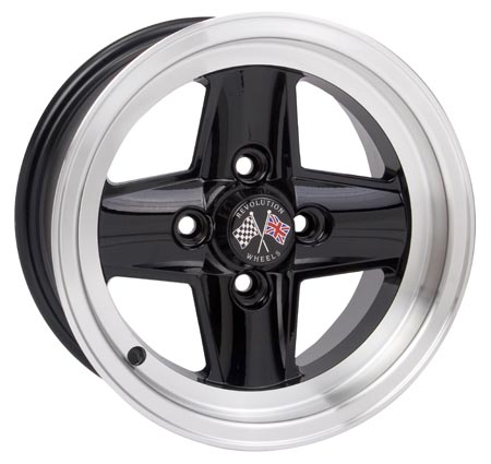

Four spoke Revolution-felger hadde gjort seg på denne Wink
[48.42kB]
Veldig pen bil da! Denne fortjener å bli brukt litt...
Synes du skal ha den akkurat som den er, med slike felger Øyvind nevnerCool
Hvem selger dissse Øyvind?
www.gasolin.no De har five spoke, så da burde de vel kunne hoste opp four spoke også... Smile

Øivind, jeg er selv ikke så stor fan af 4-eget alu. Det er vel bare en smagssag som med så meget andet...?? Men jeg regner med at montere et sæt tidlige 6x13" Campagnolo magnesiumfælge som jeg har liggende på lager. Når den en dag får svineskærme, så må jeg naturligvis finde noget bredere...
