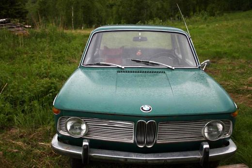

Saken er at jeg har kjøpt med en gammel BMW 1800 1965 mod. Den har gått 182.000 km. Bilen har bare hatt to eiere før meg, en i Tyskland til i 67' og èn i Norge før meg. Bilen ble avskiltet i 1979 og har stått lagret på en låve helt til i fjor vår.
Personlig syns jeg bilen er å anse som i meget god stand, lite rust og ingen tekniske feil. Startet og gikk etter en liten runde over det elektriske anlegget, forgasser og innsug. Legger ved noen bilder av bilen. Har dere noe oversikt over hvor mange slike som er registrert i Norge?
Men tilbake til spørsmålet, vet dere hvor man kan få tak i deler til denne bilen? Har funnet litt på nett (ebay osv.) men er ute etter en side som er blitt brukt og evt. tilbakemeldinger.

Lapin Kulta la ved følgende bilde:
[37.38kB]
