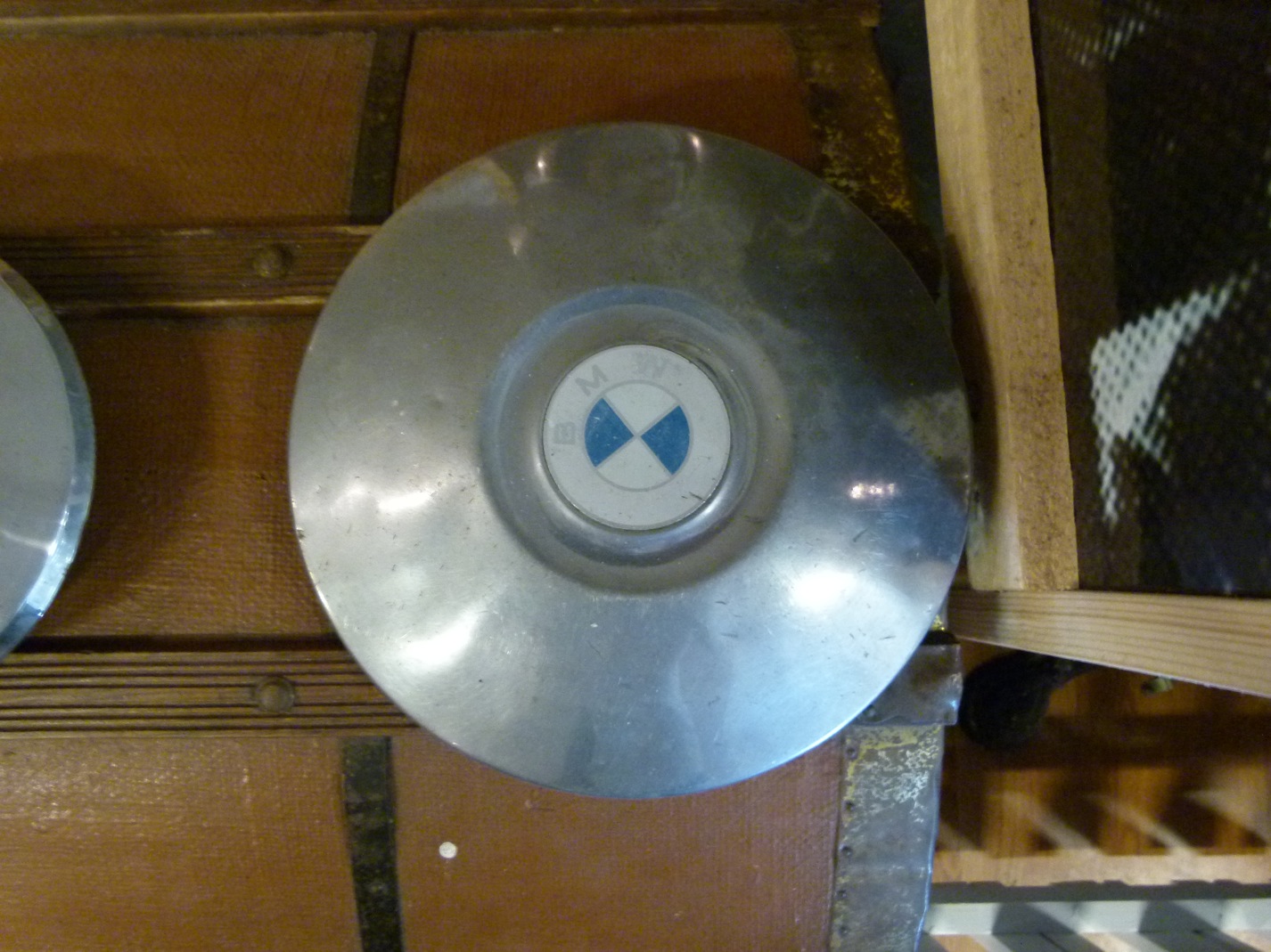

Fant denne på Rogaland Bilmuseum. Noen som har den ringeste anelse hva den har hørt til?
[345.1kB]
E12 ?
Har sett litt gjennom litteratur. Den ser noe slitt og medtatt ut, men den er kanskje ikke så gammel. Fant dem på tidlige NK bilder og 2000cs (noe som lignet i alle fall).
Redigert av TorEnholm den 12-09-2012 23:03
Jepp, du har rett, den ligner veldig på de som sitter på 2000CS Smile
