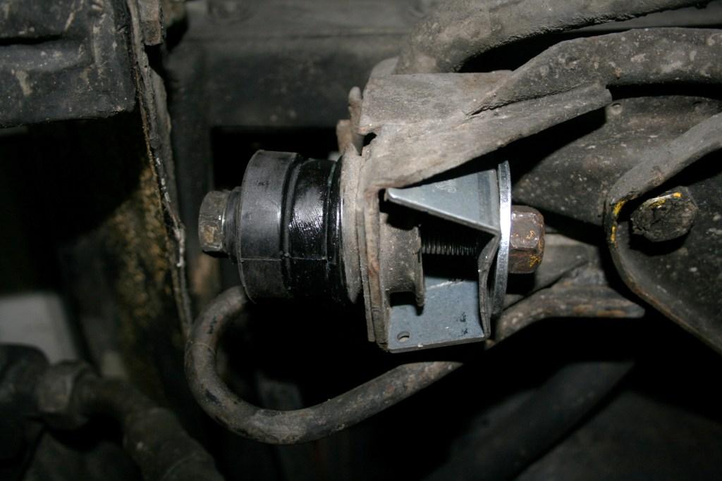

Litt hjemmelaget verktøy presser de nye foringene på plass.

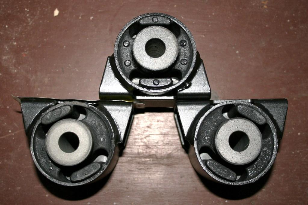

Det snakkes ofte om "turbo" travers foringer.
Her ser du forskjellen ( original 02 i midten )
Innmaten er den samme, men den er skråstilt ( H & V ) for å bli litt stivere sideveis.
[107.52kB]
Skal du bruke bilen din til kjøring på landevei, bruk originale BMW foringer Grin
Polyuretan foringer er for banekjøring Frown
