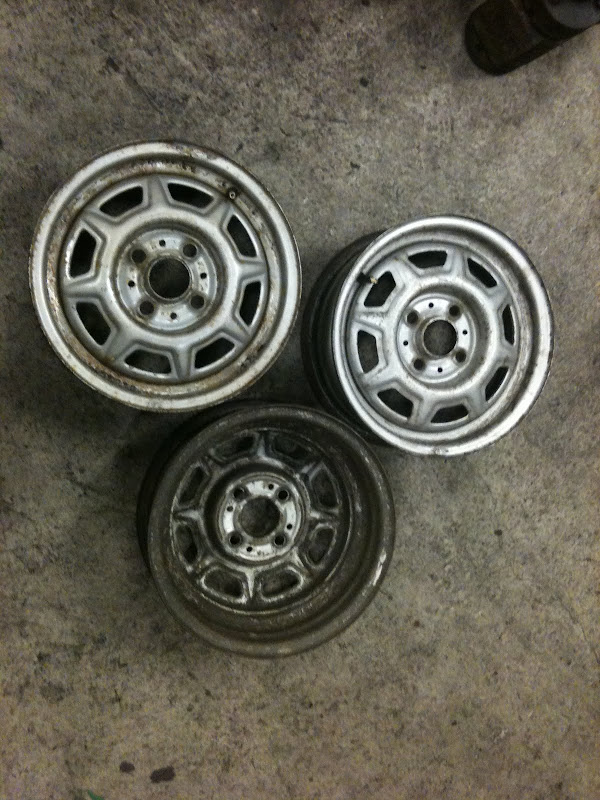

Siden jeg skulle bruke bilen på vinters tid var det første jeg måtte gjøre, var å skaffe felger til vinterdekkene, da var det bare å ta en telefon til vår lokale 02 delepusher 02ronny, han hadde noen stålfelger liggende som jeg fikk kjøpe av han for en billig penge.
Felgene var litt slitt så de måtte renoveres litt
lh4.googleusercontent.com/_rxVg1jnGaNM/TWPq0FNU5XI/AAAAAAAAABU/KMPKeYUrgh0/s800/IMG_0060.JPG
Jeg tok de med på jobben og glassblåste felgene
lh4.googleusercontent.com/_rxVg1jnGaNM/TWPq1cyvXcI/AAAAAAAAABY/Zxiz5cKMW6A/s800/IMG_0061.JPG
Og lakerte de med wurht felg lakk, syns det ble veldig bra jeg Smile

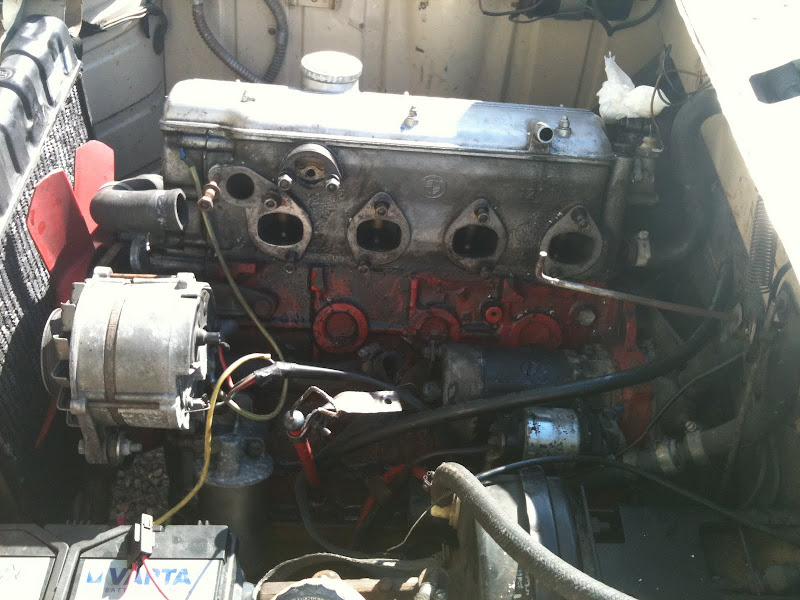

Når vinterhjulene var kommet på var det bare å komme seg til biltilsynet for godkjenning, det gikk kjempebra, men på tur hjem skulle jeg fylle bensin, og jeg som er fullstendig grønn på slike biler fylte 95 oktan, og ikke lenge etter begynte det en voldsom bank i motoren. Jeg klarte å komme så vidt hjem. Etter en del feilsøking og justering av tenning ble 02Ronny tilkalt.
Med en gang jeg vredd om på nøkkelen så sa ronny at virket som det ikke var kompresjon på alle sylinderene, han tippet at topp pakningen var gåen mellom to sylindere, så kompresjonen ble målt og det var null kompresjon på syl. 3 og 4.
Så da var det bare å begynne å skru, og Ronny hadde selvfølgelig rett, det manglet en stor bit av pakningen mellom syl. 3 og 4.
