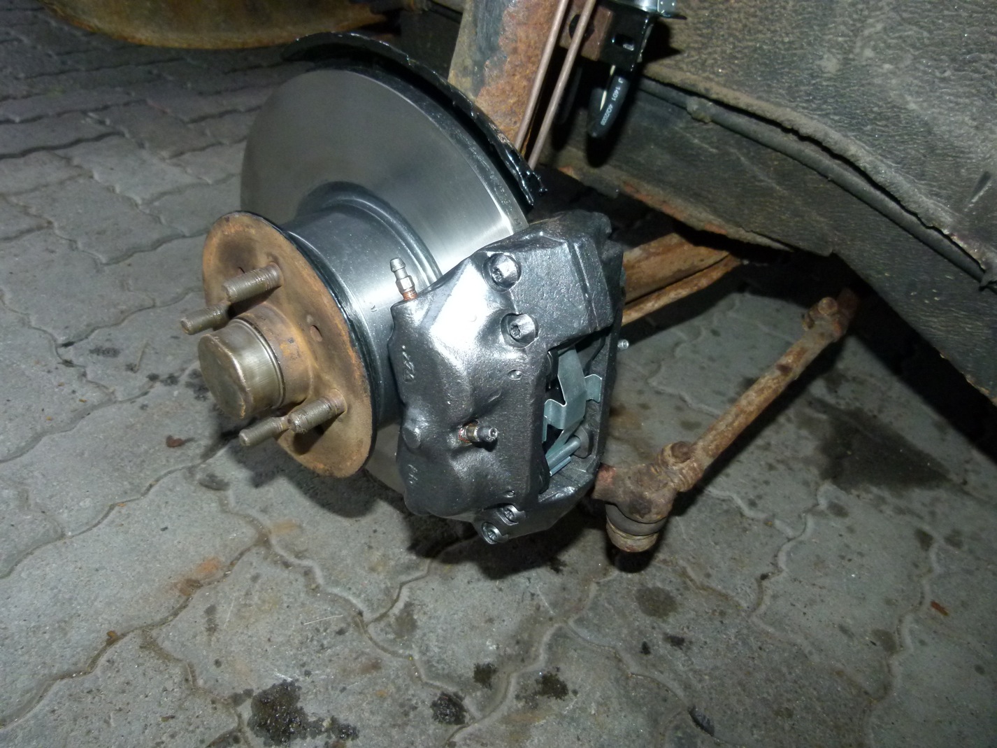

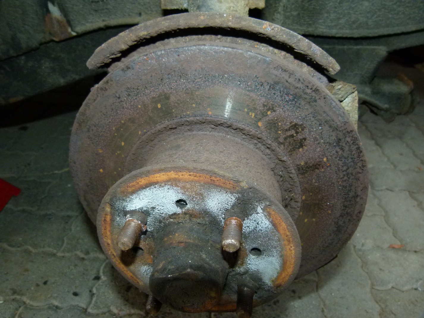

Bremsene er det første jeg har tatt tak i, da bremsing måtte nøye planlegges før det ble iverksatt. Bremser fantes nesten ikke på bilen. Heldivis har jeg tilgang til glassblåsing, så kalipere ble glassblåst for å se hva som var igjen av dem. Kalipere var i forbausende god stand under rusten. så de ble overhalt med rep kit og lakkert med varmebestandig lakk. Nye skiver, klosser, rør og slanger, og bremsene begynner å ligne noe. De stopper bilen nå, men har bak igjen samt vil jeg få tak i et rep. set til mastersylinder.

[387.37kB]
slik ble det til slutt. Som dere kan se av resten av bildet er hele understellet moden for renovering. Men bremsene funker. Smile

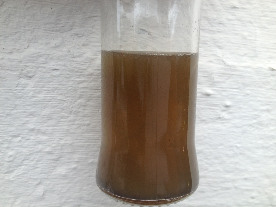

På høy tid med oljeskift på bremsesystemet NK:
[163.3kB]

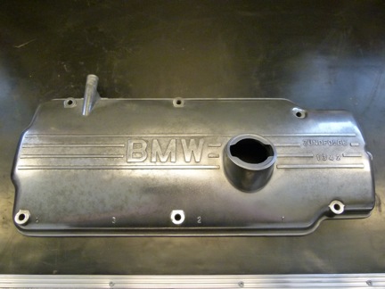

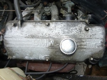

Har kjøpt soda blaster. Gode greier til sitt bruk, men jeg prøvde meg litt på toppdekselet. Den blåste reint for gammel lakk og skitt, men klarte ikke oksyderingen i aluminium. Jeg er litt redd for å bruke glassblåser da det blir litt for grovt på aluminium. I stedet for begynte jeg å polere for å få bort oksyderingen. Det ble blankt og fint, men ser ikke veldig orginalt ut. Frown
[41.78kB]
Redigert av TorEnholm den 20-05-2013 00:09
Ble til slik:
[40.25kB]

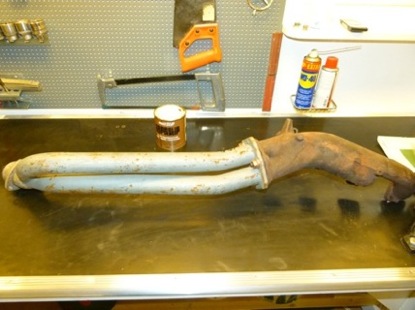

Jeg har skiftet noen eksosanlegg i mitt liv, men inspirert av Torleif´s kommentar at alt satt løst på hans -67 modell, bestemte jeg meg for at NK skulle få nytt anlegg. Det var havari fra første skrue. Det meste av skruer knakk. Måtte ut med manifold for å gløde ut knekte bolter mellom manifold og grenrør. Mange timer senere ligger alt strødd utover garasjen, jobben forsetter i morgen....
Nabolaget går en roligere tid i møte. I fjor handlet jeg nytt grenrør hos Storsveen, og fikk satt det på i dag. Nå kan jeg høre skikkelig purring fra M10én. Smile . Tenkte en stund på å få det satt inn med ett stoff som tåler varme (noe ceramiske greier) men bestemte meg for å holde det orginalt. Denne bilen kommer til å gå max noen tusen km pr år (på det meste), og står lagret tørt. Da varer grenrøret lett 10-15 år.
