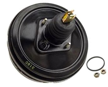

Hei, hva med å ta en forsterker og hoved.syl. fra en E34 540. De bremser vertfall godt nok, og er ikke så store heller.
Noen som har prøvd en slik? En e34 530/40 bkf altså? Kan 02 hovedsylinder passe rett på denne?
EDIT: dette er en girling modell så innfestingen bak er helt forskjellig fra 02.
02dag la ved følgende bilde:
[16.78kB]
