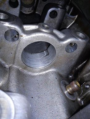

Ved montering av Schrick 304* kam i m10 topp, er det nødvendig med en liten modifisering av midtre "lagerleie" til kam`n
Dette går ut på å frese en liten "lomme" med feks en håndholdt luft dreven rettsliper med fres.
Lommen kan plasseres som vist på bildene under.
JE la ved følgende bilde:
[30kB]

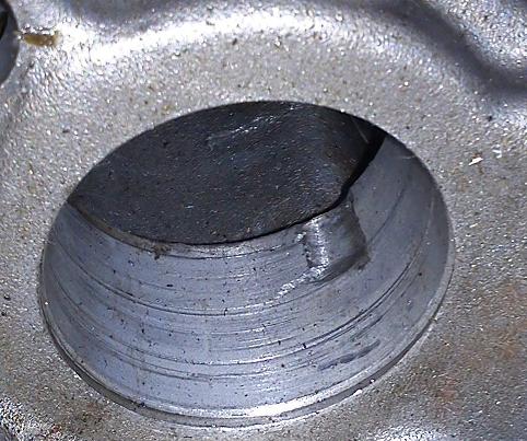

Et bilde til.. (hadde vært fint om det gikk å legge inn flere bilder i ett inlegg..)
[51.6kB]
