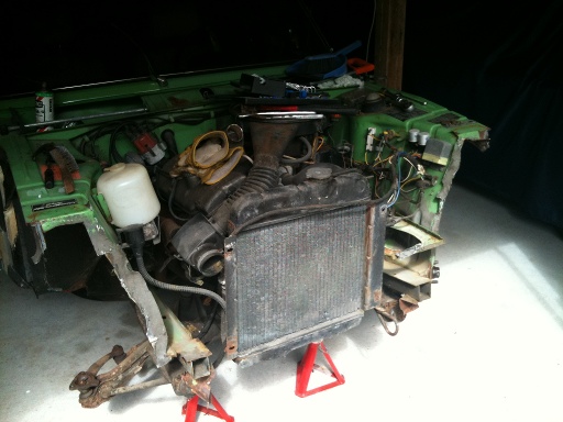

Heisann, har handlet meg en ferdigrustet 02. Skal bytte frontplate. Stemmer det at denne omfatter omtrent hele fronten på bilen? I så fall, hvordan fjernes den, og er den en del av den bærende konstruksjonen? Litt kjedelig om jeg går berserk med vinkelsliperen, og bilen knekker sammen.
Hei,
Jeg har akkurat vært igjennom denne prosessen på 1502'en min. Frontboksen er punksveist på, er kun helt nede i rammen den er sveist på med en liten stripe. Du kan fint bytte denne uten store problemer. Jeg grovklippet med platesaks og brettet av småstykkene som holdt punkten. Etterpoå flater du ut og bruker vinkelsliper for å få det fint. Har du den nye frontboksen kan du lett sammenligne å se.
Den nye platen borret jeg små hull og fyllte med sveis for å imitere en punkt sveis for så å pusse flatt etterpå. Ha forskjermer og panser tigj. så du kan tilpasse alt riktig.
PS! Jeg lakket den nye frontboksen på bakside og inni før montering.
02restau la ved følgende bilde:
[79.75kB]
