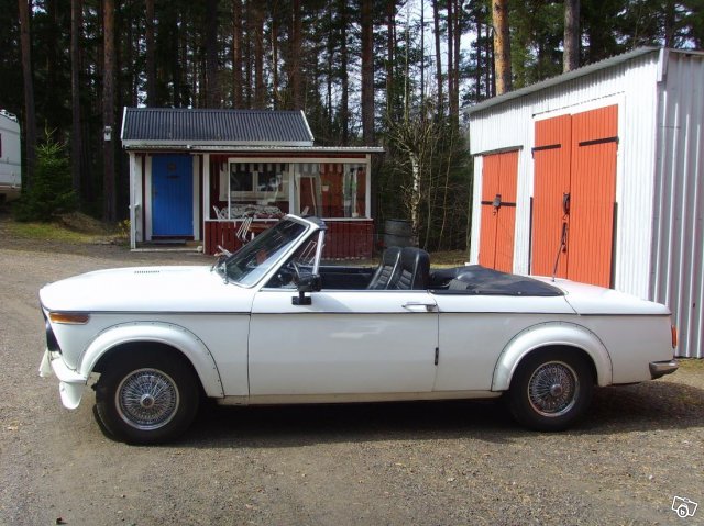

En 1600 Cabriolet med produksjonsnummer #039.
Bilen ble solgt 19/6-68 til Sylt i Nordtyskland. Der gikk den sine første 90k km til den ble solgt til Sverige i 1975.
I 1980 var det på tide med litt ny lakk og rustsveising. I Sverige på denne tiden var det vel helt naturlig at bilen fortjente en "Turbo-look" Shock
Samme eieren beholdt bilen frem til denne sommeren, hvor den ble anonsert på blocket.se
M2 Stig kastet seg på telefonen straks, og ble funnet verdig som ny eier.

Nå har jeg vært cab eier et par uker, og noen takløse turer har det blitt. Bilen kjører fint Grin
Nå er det på tide å sette i gang med den lange prossessen tilbake til ORIGINAL !
Turbo breddere skal av Cool ny bakplate med runde lykter + rustsveising i bagasjerommet.

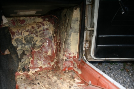

Da er jeg så smått i gang med demonteringen.
Ingen overraskelser under gulvteppene Grin
Noen som har noen triks på fjerning av teppelim ?

3M sitrusrens (tror den heter det) er bra. Ver Forsigtig på plastikk. Det er kaskje ikke mye av det.

Jeg har hørt at sitrusrensen ikke er helt bra for helsen, Loctite Easy Clean virker like bra.

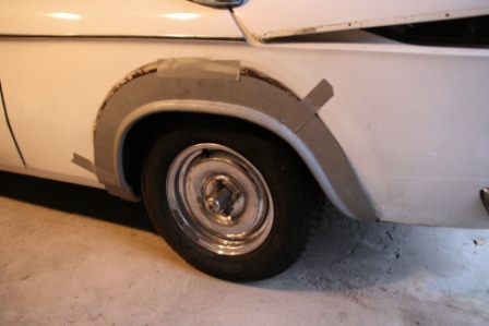

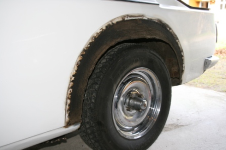

Folket har talt Cool ...motvillig og etter mye overtalelse ( ! ) har jeg valgt å fjerne skjermbredderne.
Heldigvis har svensken knapt kappet i skjermen da han monterte skjermbredderen. Da blir ikke jobben med ny skjermkant så ille som fryktet.

Da er nye hjulbuer prøvemontert.
[61.49kB]
Dette blir en perle når du er ferdig. Ingen bombe at turbo-bredderne måtte av Espen, og ja de kler ikke bilen. Smile
Ser bra ut Espen, skal du bytte bakplate også?
Jeg bytta skjermkanter en gang og det er ikke det letteste jeg har gitt meg i kast med for å si det forsiktigShock. For å få det pent uten for mye bulker pga sveisevarme kreves det en rutinert hånd. Du må nok reparere litt på innerskjermen også for at det skal bli 100.
Jada, skal kjøpe ny bakplate fra BMW med runde lamper.
Walluth & Nesch har har den indre delen av hjulbuen. Da bli hjulbuen slik den skal være, med indre og yttre plate.
Selv skal jeg bare demontere og rengjøre. Selve platesveisingen må jeg overlate til noen som kan det.

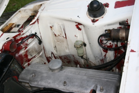

Og etter en HARD høytrykk spyling, var deler av motorrommet tilbake i sin opprinnelige farge.
