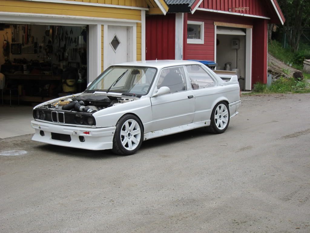

Som den ser ut nå. Har fjernet alle klistermerker og skal bygge om panseret siden innsuget kommer for høyt opp.
i255.photobucket.com/albums/hh128/02ronny/031-1.jpg
Bakfangeren skal også fikses
i255.photobucket.com/albums/hh128/02ronny/030.jpg
Den har en 4,4liters V8 med M5 innsug, 6trinns M5 girkasse, 75% sperre, Gr.A for og bakstilling, Øhlins dempere, mm. Så dette blir morro å teste ut!

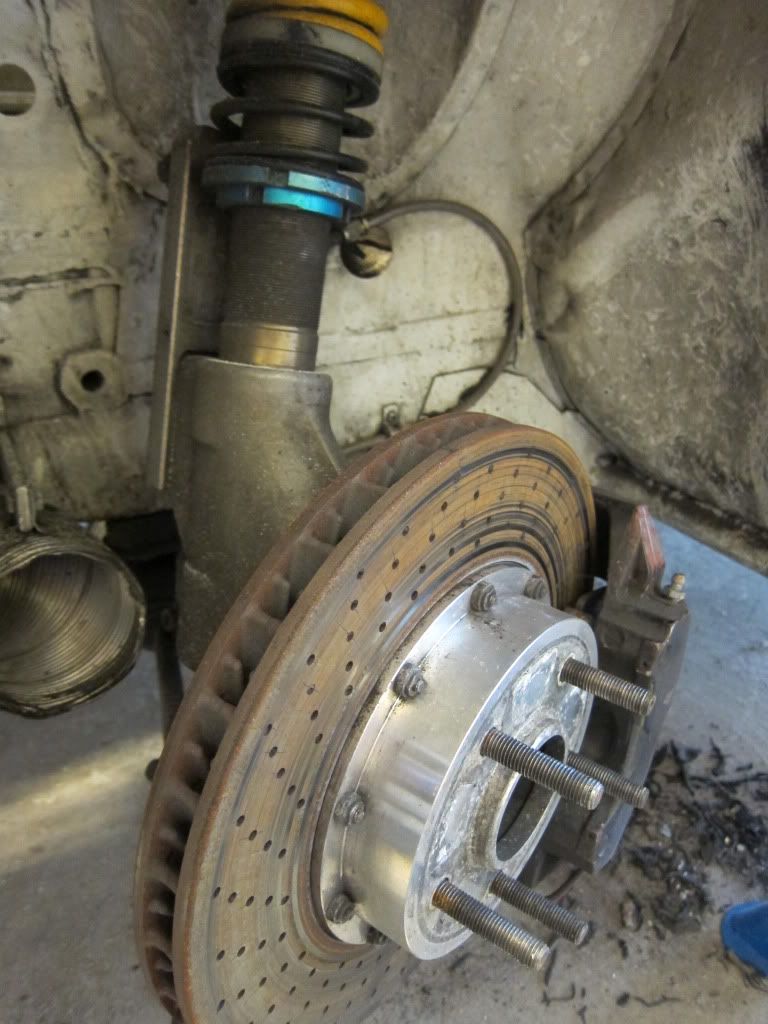

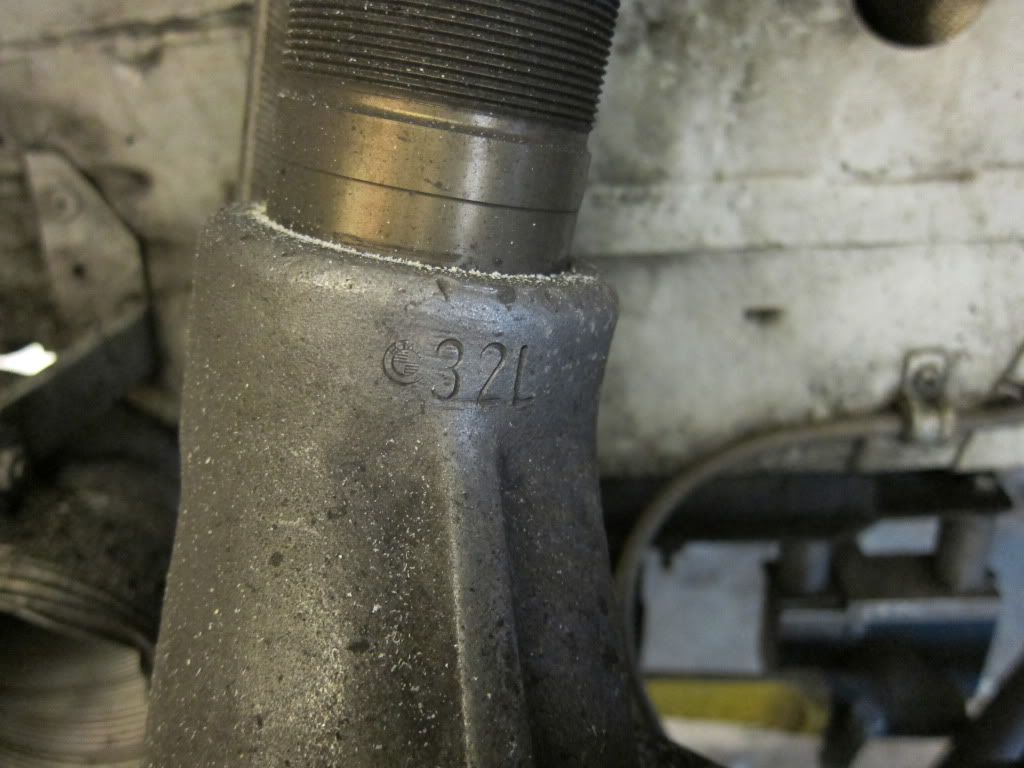

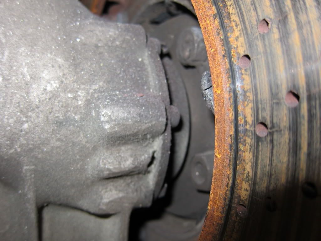

Bilde av fjærbeinet:
i255.photobucket.com/albums/hh128/02ronny/027-3.jpg
i255.photobucket.com/albums/hh128/02ronny/028.jpg
i255.photobucket.com/albums/hh128/02ronny/023-2.jpg
Gratulere med tøff vogn! Bare post oppdatereinger.
Ronny,
Heldig-gris!!! Det der er M3 gruppe A biter, du finner ikke deler til de der på ETK'en. Det finns delekataloger til gr A bilene på nettet. Om du ikke finner har jeg en nliggende en eller annen plass. Er tilbake fra ferie om 14 dager

Ja, nå har jeg endelig fått kjørt 20-30 runder på acr:-) De 20første i slåregn, men i går fikk jeg endelig kjørt noen runder på varm og tørr asfalt.
Den fungerer fint, men har måttet bytte bakhjullagret på førersiden også. Tydelig at det har blitt kjørt mye på curbsen i venstresvinger...
Fant også ut at krengestaget foran er knekt tvers av i ene opplagringen, det forklarer hvorfor den var så overstyrt.
