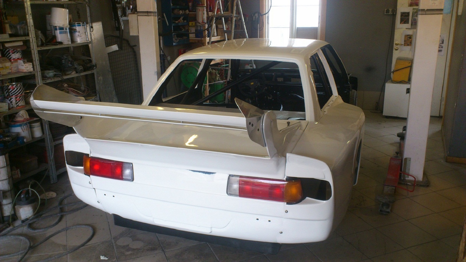

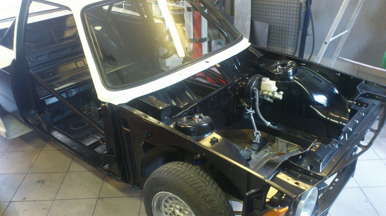

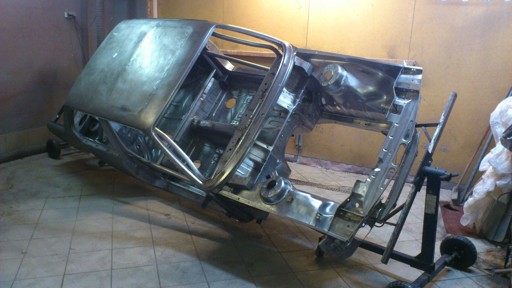

Jeg og min bror komm over en kolisjonsskadet e21 , vi kjøpte den og strippa bilen ned til ingenting.vi fikk tak i ny front og sendte den til oppretting , skal si deg at denne karen kunne tinga sine.når vi fikk den tilbake så tenkte vi og sjekka om det gikk ann å syrebehandle den for en grei pris, og det fikk vi også til.da vi fikk den tilbake så hvar det littrustsveising på den , etter det så grunna , lakkering.vi fikk tak i styling til den , en kar som kjente til disse bilene den gang.så nå er det ikke mye igjen bare litt modifisering av diff og motor.++
wirgene la ved følgende bilde:
[390.48kB]

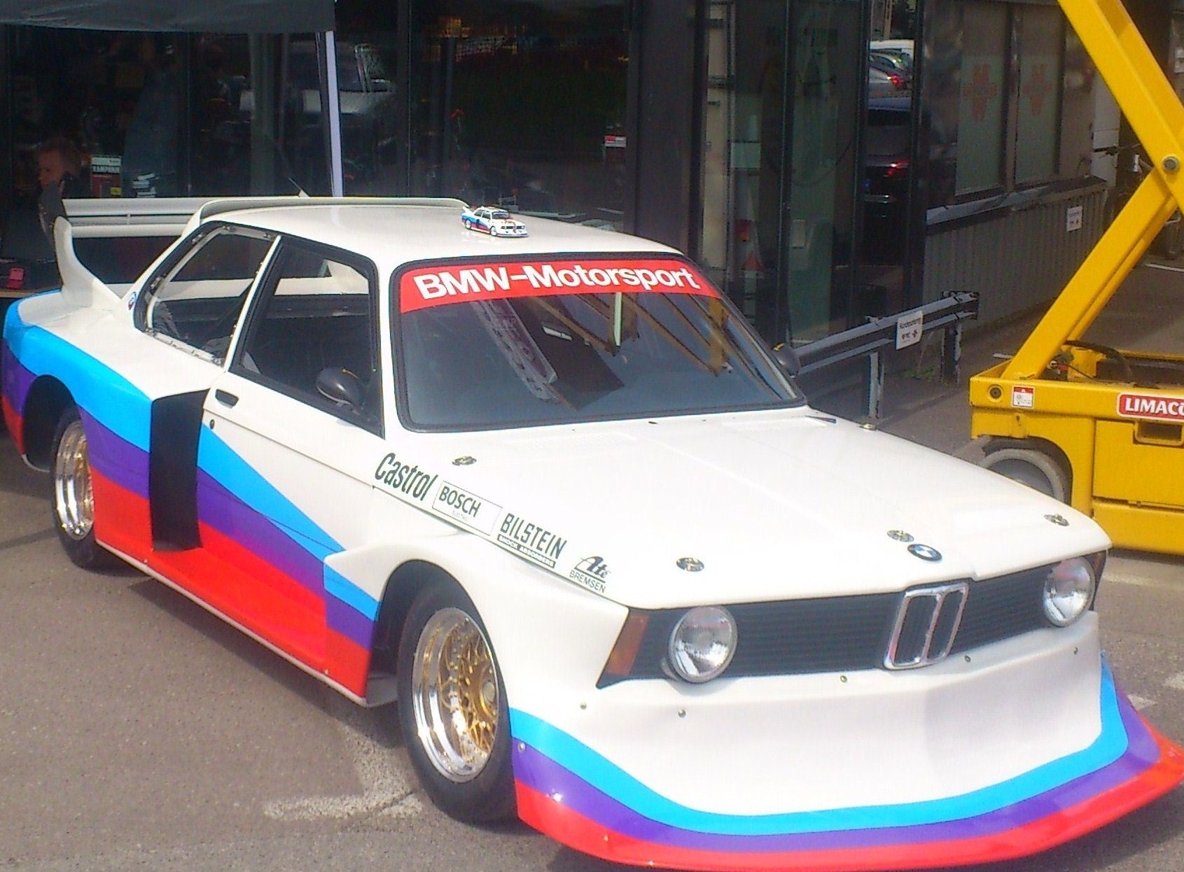

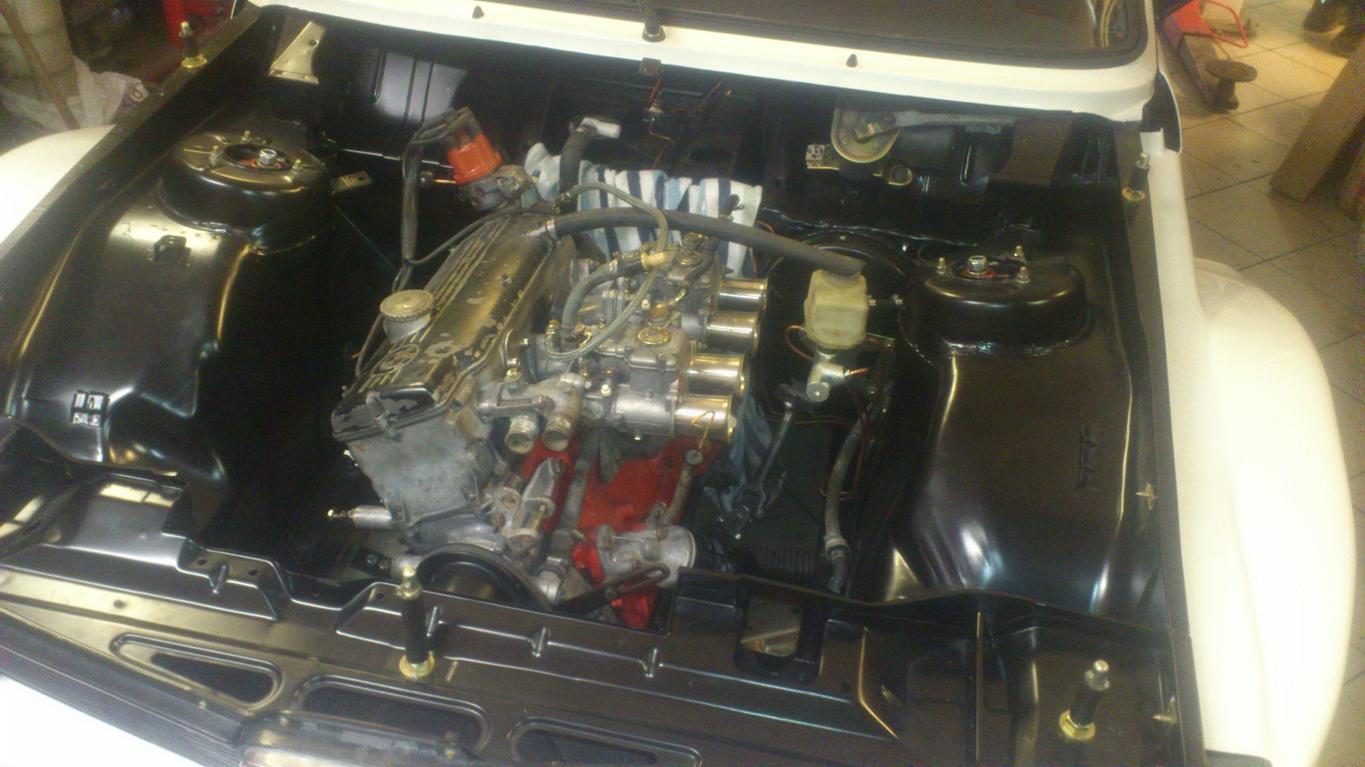

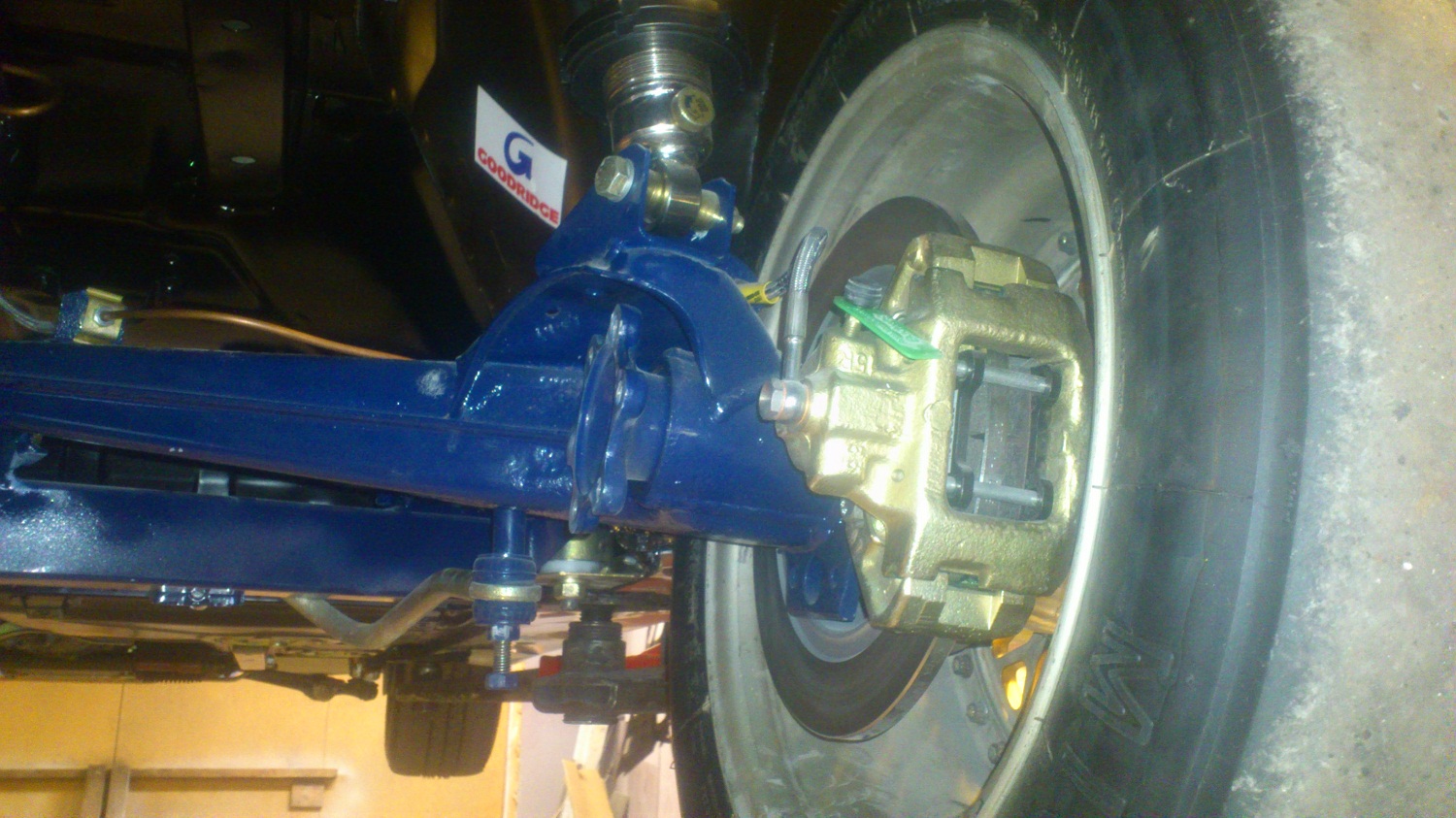

takk takk,denne skal på rudskogen i august håper vi.he he denne bilen er plukka ned til minste skrue, før vi begynte å gjøre noe med den. bilen er bygget historisk korrekt sånn de kjørte fra 76 til 83 , men motor er dessverre ikke så gromt en m10 med over 200 hk, men drømmer om en m12 motorsport ca 300 hk.vi får begynne med denne først, bilen veier ca 750- 800 kg ,så den blir jo lett.
[283.55kB]

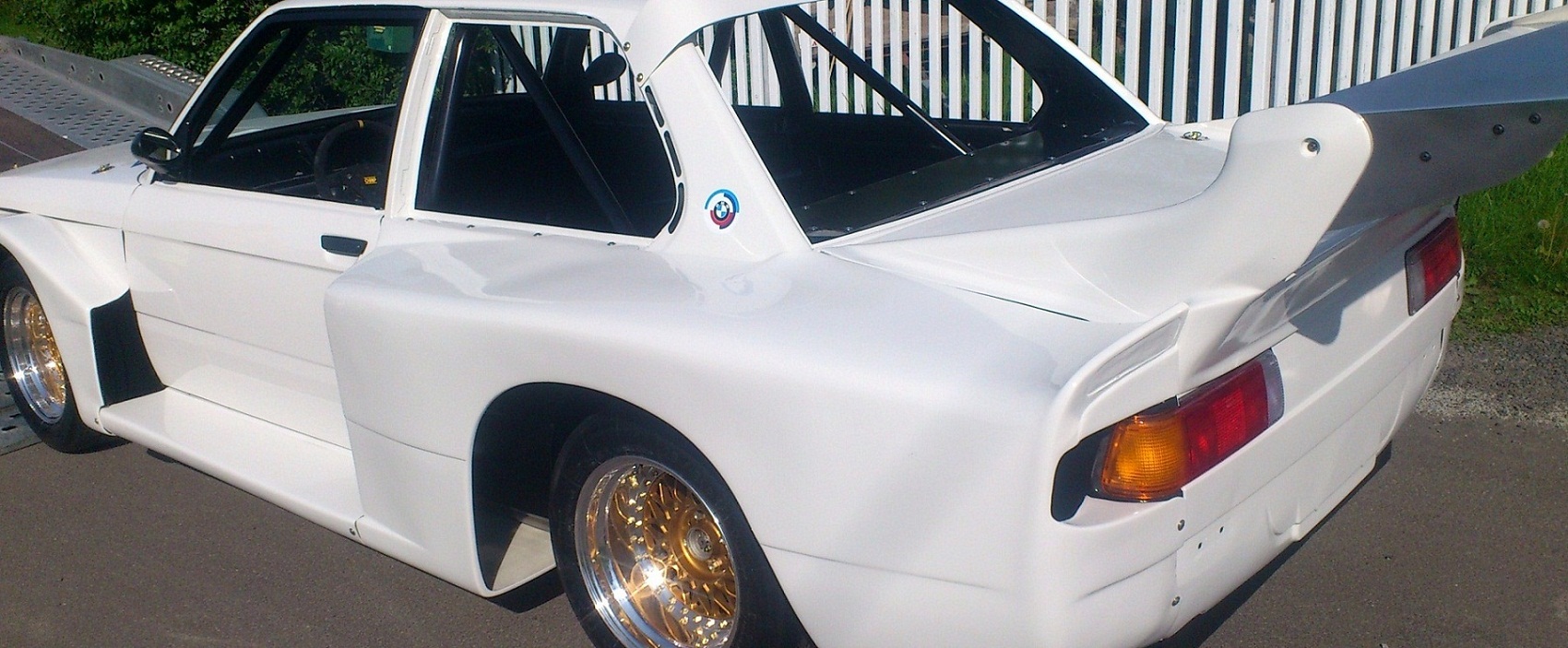

ja baksjermene er skjært helt bort , vill ikke ha noe ekstra vekt her nei. glassfiber skjermene er festet hele veien på oversiden med 8mm bolter og det samme på undersiden foran og bak på baksjermen.+ den er festet innsiden koffertrommet i bakhjærnet.
