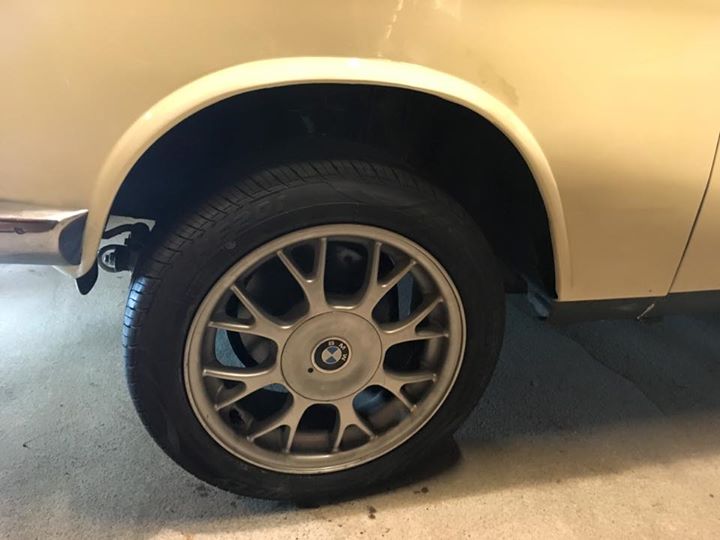

Hei. Jeg har kjøpt Bilstein B6 komfort demper foran:
http://auto-trio....n-katalog/
Har brukt det jeg tror er originalfjærer, men bilen ble veldig høy.
Hva bruker folket som senker passe (ikke voldsomt lavt.)?

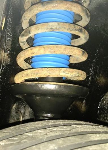

Disse fremdemperene jeg har:
Artikelnummer 34-000236
Artikelbezeichnung BILSTEIN - B6 SPORT
Verpackungseinheit 1
Menge pro VPE 1
Artikelstatus Normal
EAN 4025258643119

Har du sjekket om du har spacere, altså de avstandsstykkene i aluminium mellom tårnlager og toppen av fjærbeinet? De kom på US biler, og gjør den 2-3 cm høyere foran.
Siden du har B6 dempere, altså original høyde, kan du ikke senke mer enn ca 25 mm uten at fjæra faller ut når du jekker. De eneste som funker da, er Team Andexer fjærer. Fåes fra tyskland. Ellers er det andre dempere som må til.
Bygger du om til SUV Wink
tii-hallvard
Fant ut at jeg har brukt feil fjærer. Byttet på ene siden i dag og prøver å ta andre i morgen. Håper at det da blir noe lavere. SKAL IKKE HA SUV. BMW LAGER SAV Wink og jeg har en fra før. Det holder.
Tror jeg må ha den ut på veien for å se noen forskjell. Akkurat pr. nå er det på den siden jeg har byttet fjær. 9 cm fra topp dekk til skjerm. Blir høyt gitt. Men har forstått at andre har rundt 7 cm. så kanskje Bilstein ikke er noe særlig likevel?
Og til Ole. Ja den alu spaceren har vært borte en stund. Smile

Hadde visst brukt feil fjær. Bakfjærer er kortere, men hardere. Det løste seg noe med å bytte demCool
