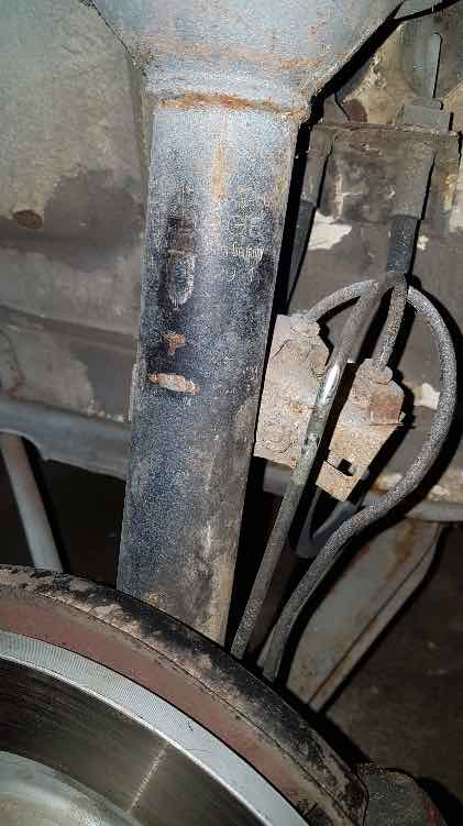

Har nylig skaffet meg en fin 73´2002. Bilen har gått i Hellas, og har dermed relativt lite rust. Motor og gir virker greit, men har et problem med venstre demper/forstilling. Dekk og felg gnisser på fjærbein og bremserør. (Erfaringer noen??Smile)
Etter litt research på nett lurer jeg på om det kanskje kan være et bøyd fjærbein.
Har aldri skudd på en 2002, og trenger derfor litt råd. Har en Haynes manual med beskrivelser, så tror jobben bør gå greit om det bare er fjærbeinet som må byttes. Kjøper inn nye bushings og styreledd og har planer om å gi hele forstillingen en gjennomgang når jeg først er i gang.
Takk på forhånd!
ElChrisCross la ved følgende bilde:
[42.99kB]
Redigert av ElChrisCross den 22-02-2017 13:57

Hmm. Hvis felgene er korrekt, så blir dette mer tricky. Da må nok ekspertene på banen. Har du bilde av felg? Kan du sjekke hva de er stemplet med?? Hvis du kjører med 10mm spacer og hjul fortsatt subber, så er det enten totalt feil innpress, eller alvorlig bøyd fjærbein (burde være godt synlig skade).

Har dessverre ingen bilder for hånden, men felgene er de originale stålfelgene bilen ble levert med.
Innpress skal være riktig (god klaring på motsatt side med samme felg). Kan ikke se noen direkte skade på fjærbeinet slik det står på bilen, men har for ordens skyld fått tak i et jeg kan bytte med.
Har planer om å overhale hele forstillingen uansett, så da kan jeg like godt sette det sammen igjen med et annet bein.
Oppdaterer når problemet er løst!
