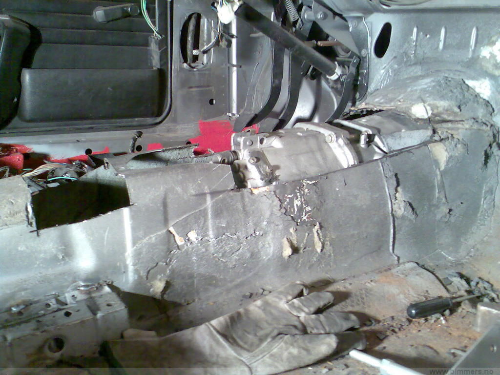

Men så startet utfordringene-girkasse...
www.bimmers.no/albums/album521/Bilde005_2.jpg
www.bimmers.no/albums/album521/Bilde020_2.jpg
Slik så det ut etter tilpassing av mellomaksel for å få en rett drivlinje og motor.

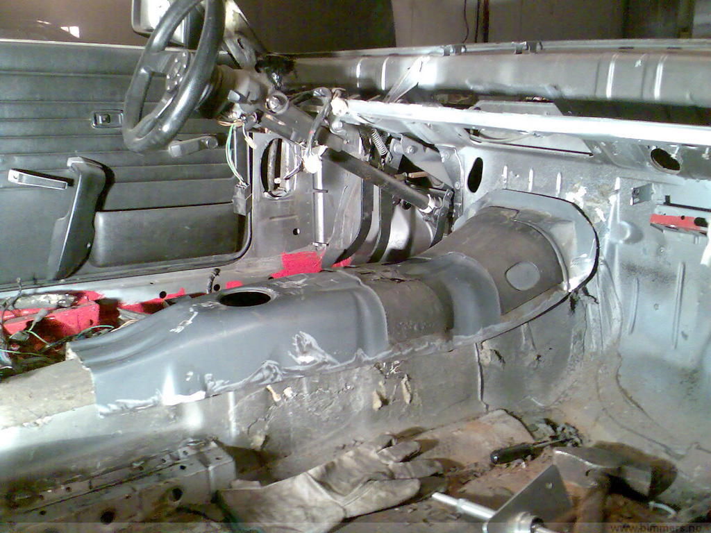

Må da inn med ny tunnel som ble kappet ut fra en E30,passet overaskende bra etter litt kutting og banking.

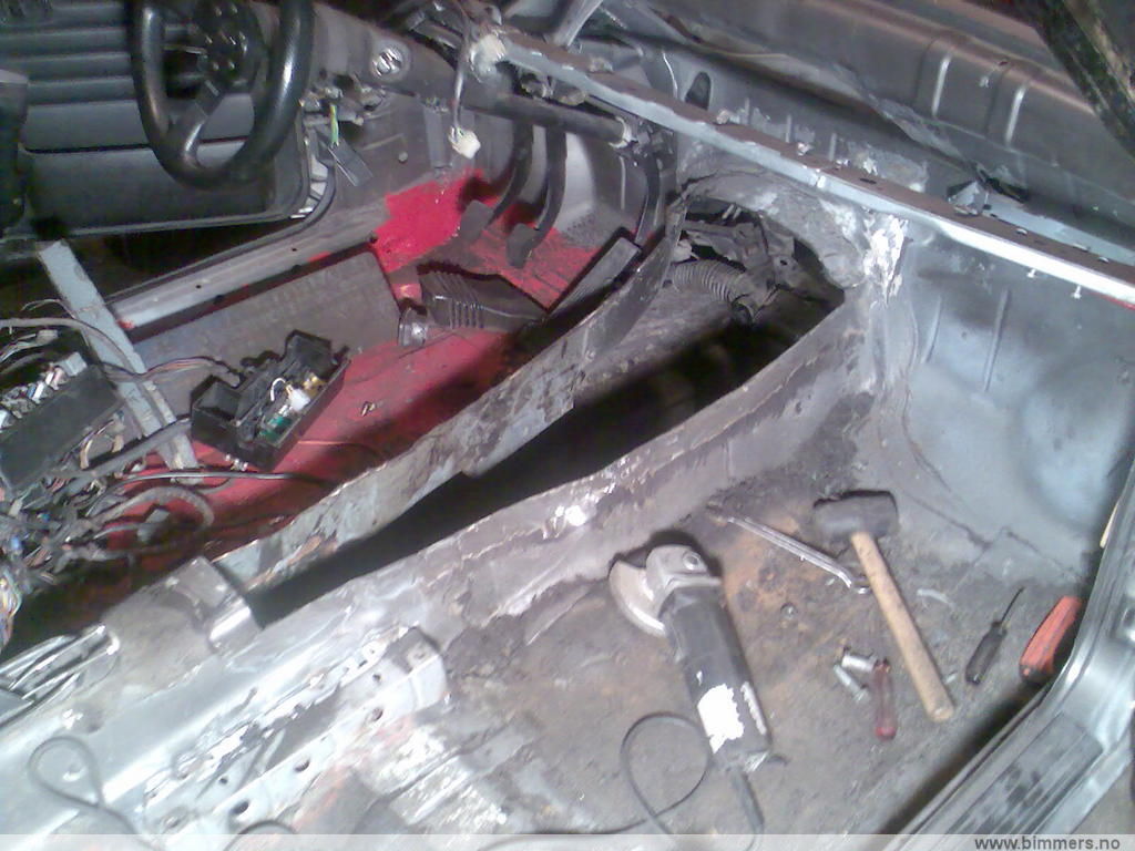

Pr idag ser det slik ut,slipet rent og tilpasset siste rest nå ikveld,neste gang sveiser jeg inn den nye tunnelen.
